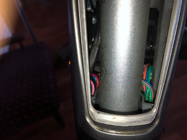

Ich habe auf dein posting hin nun auch mal bei mir nachgeschaut, und es scheint so als hätte ich alles richtig gemacht.
Ohne dir zu nahe treten zu wollen, aber kann es evtl sein das Dir das selber passiert ist? Zum Beispiel beim durchziehen der bremsleitungen etc?
Ich habe selber festgestellt das wenn der Stem ab war,man äußerst vorsichtig mit den Kabeln sein sollte. Man kann sie sich vorher so zurecht legen das diese nicht überlappen, sondern alle senkrecht runter gehen...ist jetzt schwer zu beschreiben.
Auf alle Fälle ist der platz sehr begrenzt. Die Gabel hat nen Durchmesser von 28,8mm das Lenkkopflager ist mit 39mm innen um 2 Nummern größer. Dadurch entstehen Zwischen Gabelrohr Und Lager 5-6 mm Luft
Durch diese 5-6 mm muss das ganze Kabelpaket und bremsleitungen durch. Überlappen sich diese jedoch kann es schnell zu Schwierigkeiten kommen
