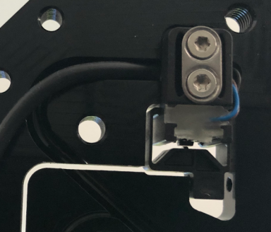

(25.07.2019, 11:27)morpheus schrieb: Im Sensor für das ST2 Modelljahr 2016 ist ein Schiebepoti drin.
Kommando zurück.
Nachdem ich mir das Dingens nochmal genau unter der Lupe angesehen hab, muss ich sagen, dass das kein Schiebepoti ist.
Es dürfte sich ebenfalls um einen Hall-Sensor handeln.
Was ich zuvor für den Schieber gehalten hatte, ist unter der Lupe nicht mit dem vermeintlichen Poti verbunden, sondern es ist ein minimaler Spalt dazwischen.
Tatsächlich also eine berührungslose Messung.
Durch die Pedalkraft wird der Kunstoffrahmen um den Sensor (rot umrandet) verbogen (grüne Pfeile) und dadurch der (vermutliche) Magnet (blauer Pfeil) minimal über den Sensor bewegt.
Bis zum Vollausschlag etwa einen Millimeter.
