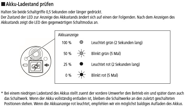

Ich war heute beim pendeln auch leer, hatte Glück, die Schaltung ist beim höchsten Gang ausgefallen.
Das Laden ist harmlos, aber das es keine Anzeige im Boardcomputer gibt ist Mist (ja ich weis Shimano will das nicht). Da es thematisch gerade passt nochmal die Infos aus der Di2 KURZANLEITUNG
Akku-Ladestand prüfen
Halten Sie beide Schaltgriffe 0,5 Sekunden oder länger gedrückt. Der Zustand der LED zur Anzeige des Akkustands ändert sich auf einen der Folgenden.
100% Leuchtet grün (2 Sekunden lang)
50% Blinkt grün (5 Mal)
25% Leuchtet rot (2 Sekunden lang)
=% Blinkt rot (5 Mal)
