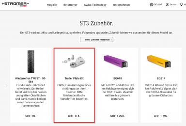

Hallo liebe Stromerliebhaber, ich will hiermit wieder einmal ein Thema aufgreifen und die Stromergemeinde fragen wie sie das Problem gelöst haben. Es geht um den Anhängerbetrieb für den ST3. Die letzten Beiträge sind schon fast acht Jahre alt und somit nicht mehr nachvollziehbar. Jetzt darum die Frage: was für eine Anhängerkuplung verwendet ihr auf dem Niveau der Nabe, also keine Sattelstützenkuplung?

Ich habe bei mir eine Steckachse von Thule verbaut an welche sich eine Universalkupplung montieren lässt. War mit 55€ deutlich gültiger als das Original Stromer Teil. Habe damit bereits, auf Kurzstrecke wohlgemerkt , einen 65kg schweren Anhänger mit meinem St5 gezogen. Der Vorteil ist das wir die Steckachse viel leichter als das Original Teil von einem Stromer ans andere Schrauben können

Danke André für Deinen Vorschlag. Hab ich nicht gewusst, dass eine Steckachse von einem Fremdhersteller passt. Kannst Du mir die Dimension und evtl. die Artikelnummer geben? Ich habe ein ST3.

Ich habe dieses Teil hier bei bike24 bestellt gehabt
1x Thule Adapter für Steckachssysteme - 12x148mm - Boost (THU349584)
System (Gewindesteigung) | Achslänge: Syntace (M12x1,0) | 160-172 mm
53,60 € (16 %)
Die Benutzung eines Lastenanhängers ist in D nicht verboten. Nur Kinder darfst keine befördern

ich möchte ebenfalls eine steckachse für einen leggero anhänger an einem st1 2020 montieren. weiss vielleicht gerade jemand die passende achsenlänge und gewindesteigung?

Das sollte eigentlich die gleiche sein wie ich 3 Posts weiter oben schon beschrieben habe

Welche Anhänger betreibt Ihr an der orginalen +STROMER- Zubehör Trailer-Plate?
Da ich mein Auto abgemeldet habe und mit dem RACKTIME © Träger immer schnell Gewichtsprobleme habe überlege ich mir zum Einkaufen doch mal einen Hänger zu besorgen.
