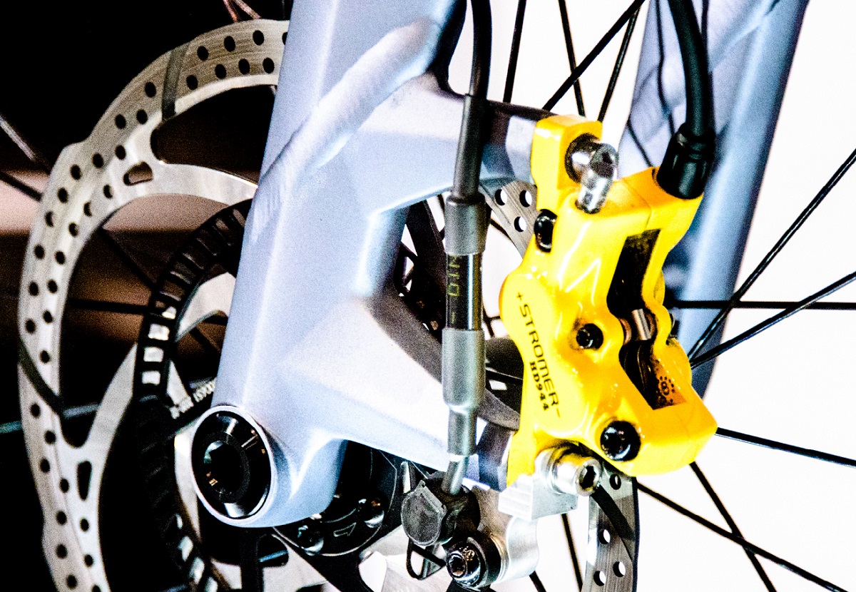

Den ABS-Stromer erkennt man vor allem (aber nicht nur) an der zusätzlichen Lochkreis Scheibe am Vorderrad.
Der gelbe Bremssattel mit den vier Kolben sitzt auf der Bremsscheibe. Um nicht von einem speziellen Typ Bremsscheibe abhängig zu sein, wird eine zusätzliche Lochkreis-Scheibe verwendet. Eine Lichschranke zählt die Löcher während sich das Rad dreht. So wird Geschwindigkeit oder Stillstand reps. Blockierung erfasst.
Eine ABS Elektronik regelt den ABS Aktuator, der seinserseits die Bremskraft reguliert.
Die Technik stammt nicht von Bosch (welche ABS für Velos erfunden hat, sondern von der kleineren italienischen Firma blubrake
