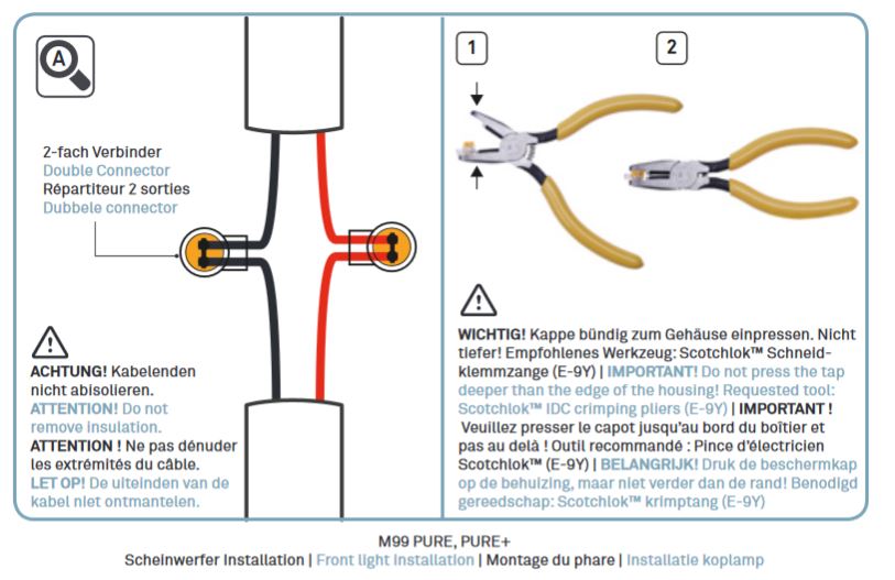

Hallo Marco
das Kabel der M99Pure hat genau zwei Litzen für + und - der 6V Spannungsversorgung.
Die Farbkennzeichnung vom M99 Kabel und Kabel der ex. Stromerlampe war bei mir sogar identisch: Rot für Plus und schwarz für Minus.
Gruss, Mege

Hei merci für die schnelle Antwort! Ich habe eine defekte Lampe ( Vogelhäuschen;-) vom neuen St1x. Dann ist die Verbindung zum 2017er nicht identisch. Dann muss ich die Originale zerschneide. Schade wollte eigentlich die defekte brauchen für die Kabelverbindung.

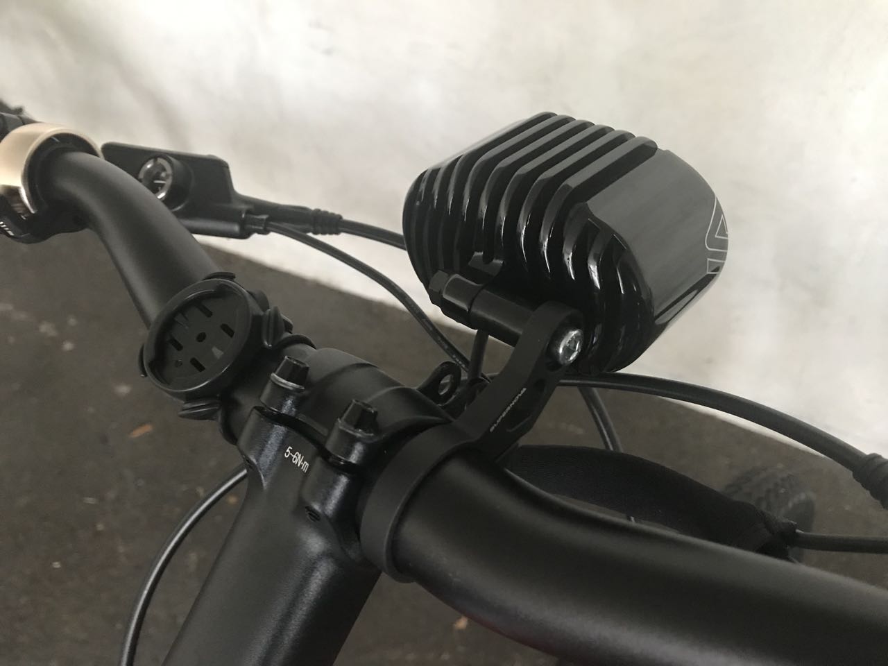

Hier noch zwei Fotos von der provisorischen Lampenhalterung (Halter der alten E3 vom ST1X/ST2):
Man sieht auch die beiden Befestgungslaschen am Vorbaudeckel welche leider etwas zu nahe beieinander sind um die M99 daran befestigen zu können.

Hei sieht gar nicht so schlecht aus. Habe gerade gesehen das der neue St1x 12V hat. Deshalb die dre Phasen. Wenn ich die M99 Halterung montieren will, muss ich die zweioriginal Befestungsbügel abtrennen.

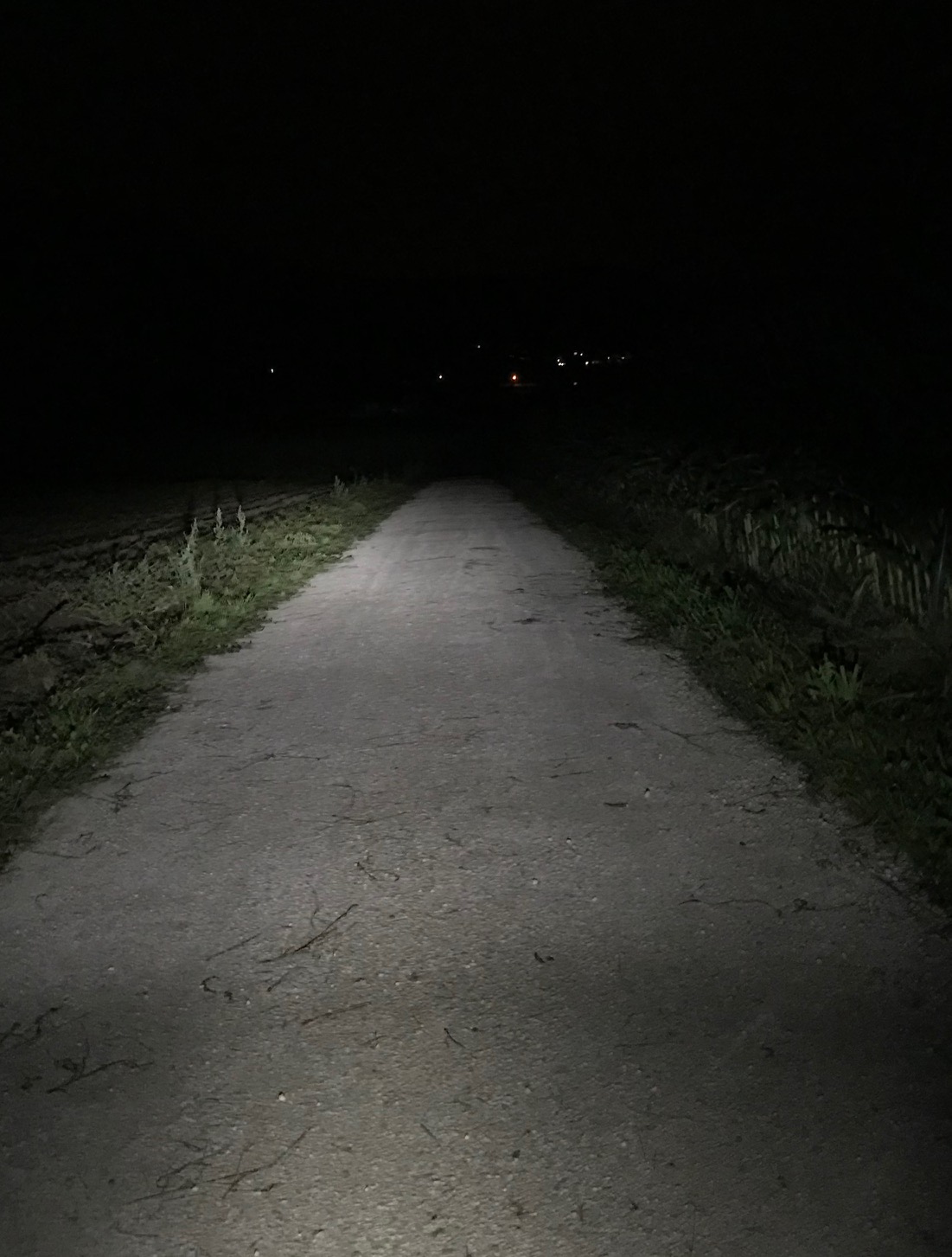

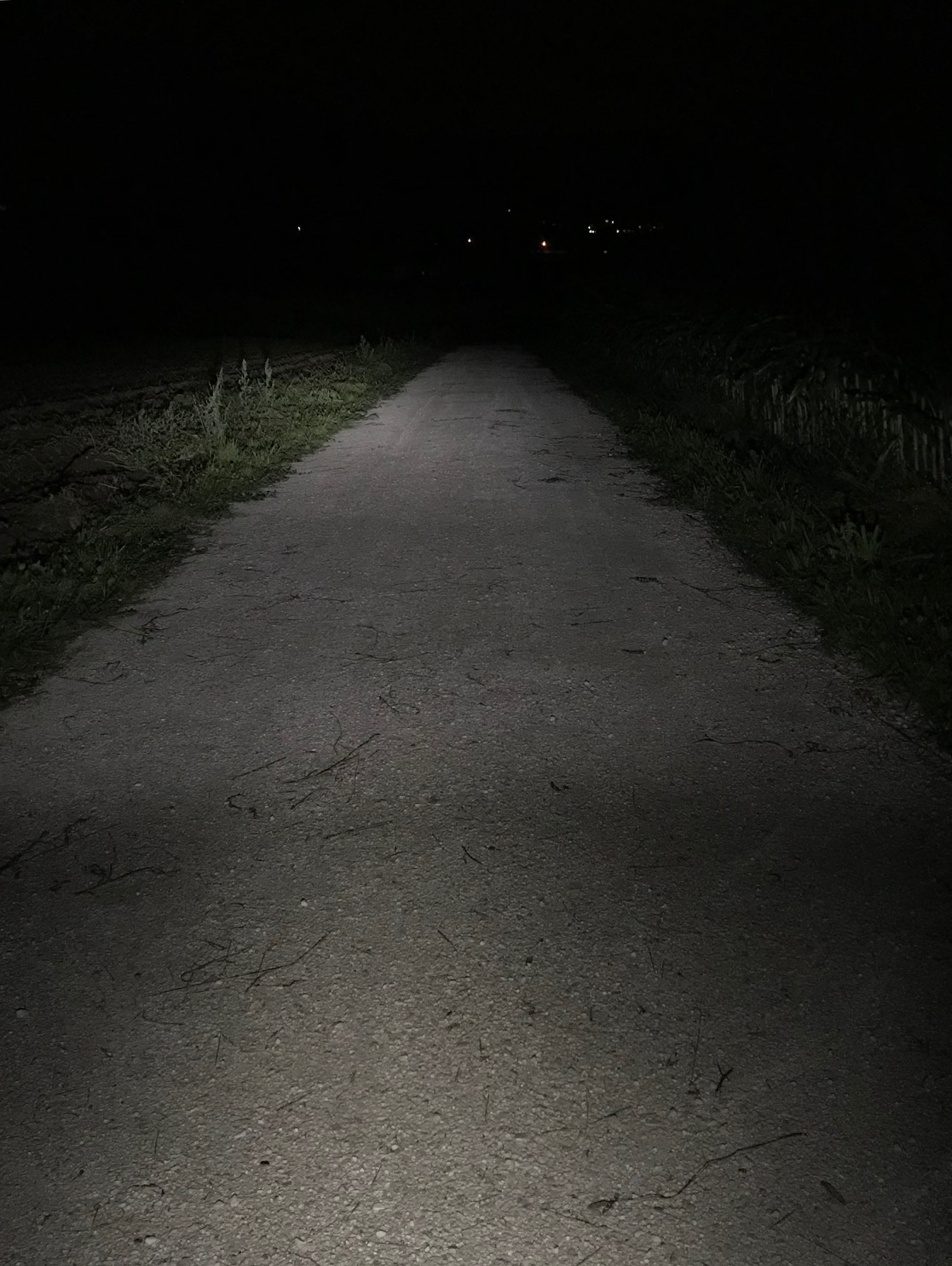

Hier noch zwei Aufnahmen von der Beleuchtung eines Feldweges:
Es ist in der Tat nicht einfach eine Aufnahme so zu belichten dass sie auf dem Bildschirm den gleichen Eindruck erweckt wie im Freien. Die tatsächliche Wirkung der Lampe ist viel besser als die Fotos es vermitteln können.
Im Vergleich zur Roxim ist die Ausleuchtung durch die M99Pure eine markante Verbesserung. Auf den Aufnahmen ist dies leider nur schlecht erkennbar, aber die nutzbare Leuchtweite ist deutlich besser und das Sichtfeld besser und heller ausgeleuchtet. Die M99Pure muss sich absolut nicht vor der deutlich wattstärkeren Lupine SL (12W) verstecken die an einem Shimano eMTB montiert ist. Volle Kanne fahren würde ich damit nachts aber dennoch nicht, doch die neue Lampe vermittelt sehr viel mehr Fahrsicherheit als die original verbaute Leuchte. Ziel erreicht.
