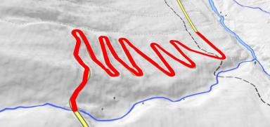

Die rot makrkierten Serpentinen am Splügen machen 100m Höhe, absolut gleichmässig verteilt auf 1.27km. Das sind <8% Steigung. Weisst Du noch, wie schnell Du da unterwegs warst?
