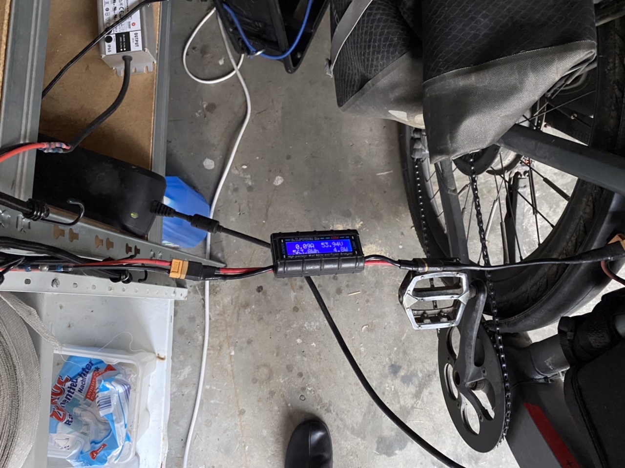

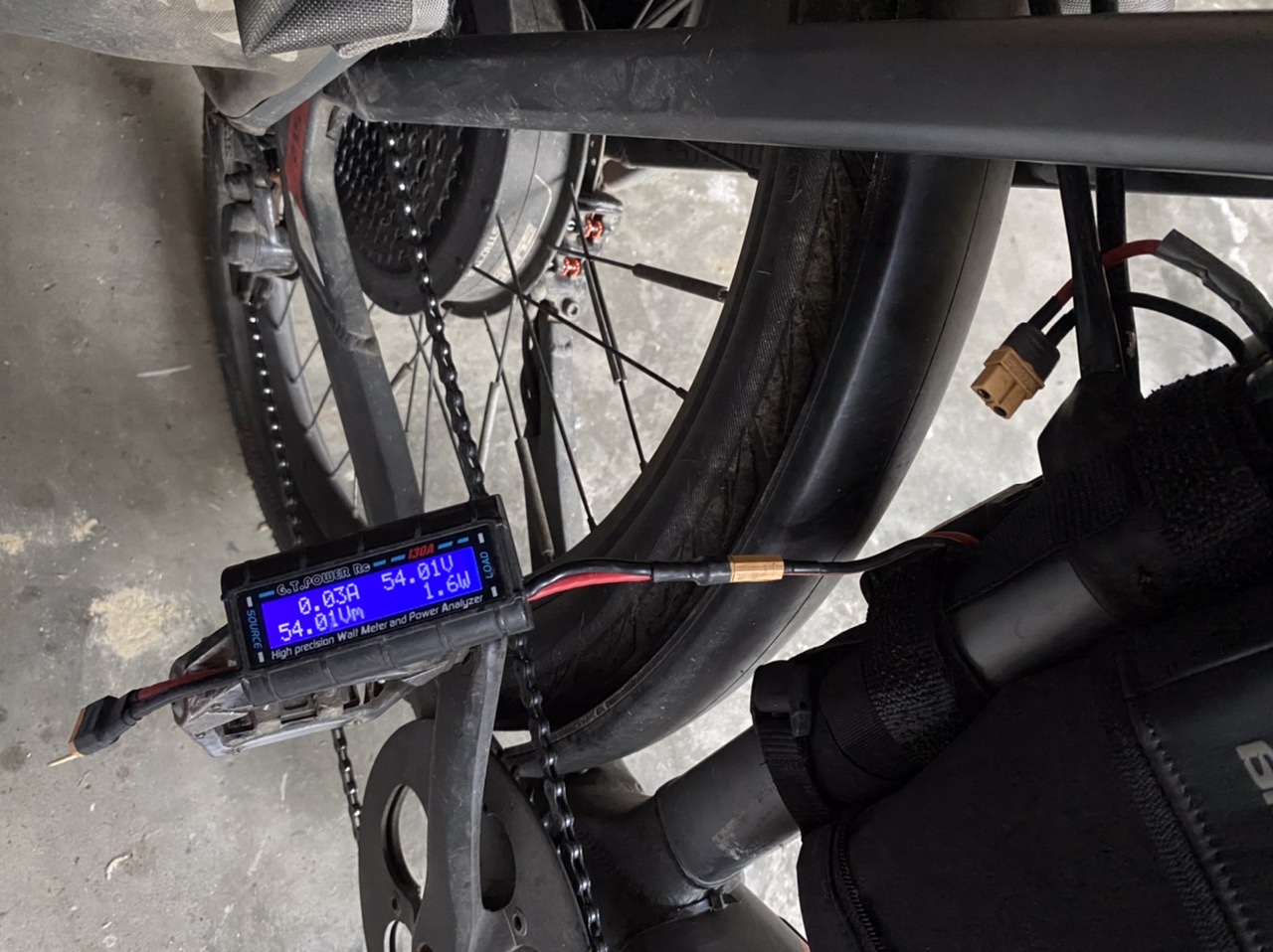

Ich hab mal zwei Fotos vom Spannung messen, gemacht. Im ersten Bild sieht man die Spannung des Extenderakkus nach dem voll laden. Im zweiten Bild hab ich den Spannungsmesser ans Kabel des Stromerakkus gesteckt und hab <0,1V mehr Spannung. Absolut unproblematisch.
