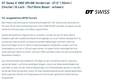

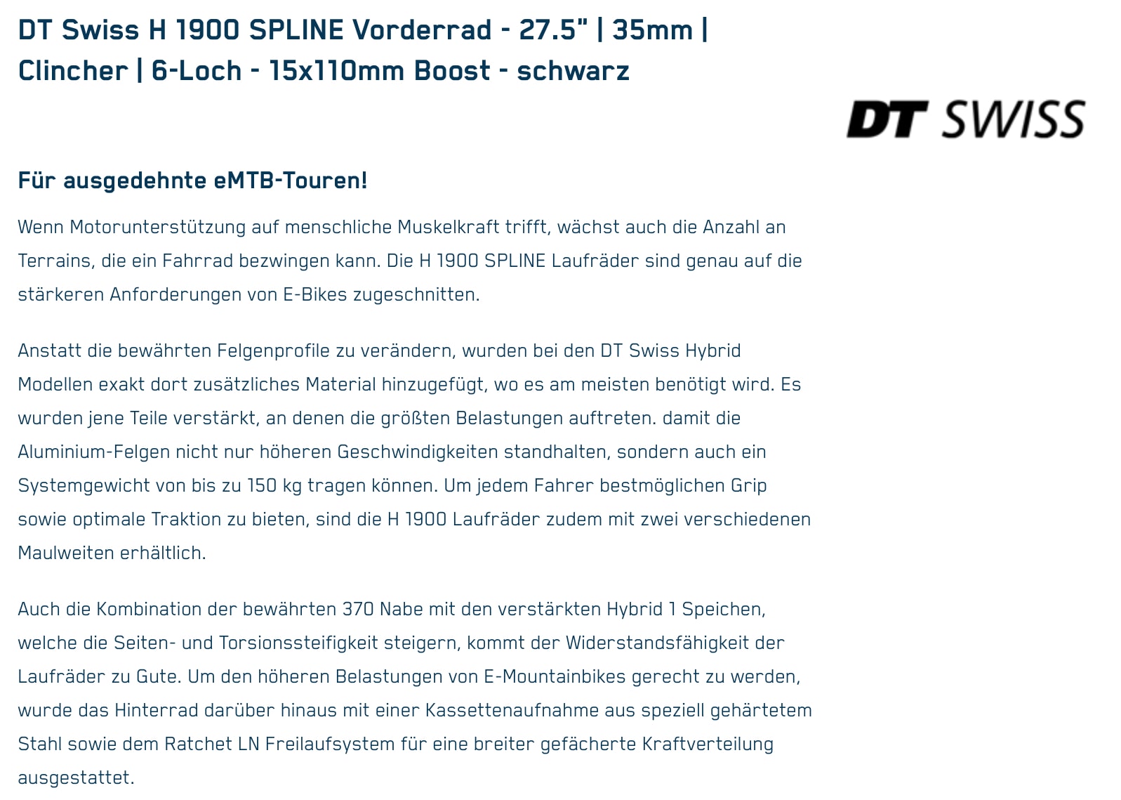

Nach einem 8er habe ich mein Vorderrad mit einer DT Swiss Spline H 1900
ersetzt. Perfekt und günstig Smile

...und die H1900 passt 1:1 auch auf das ST3 2019? Frage nur wegen Bremsscheibenumbau und der Steckachse. 123 € ist echt ein Schnapper! Und als Hinterrad hast Du dort dann die H612 Felge genommen? Ich habe die "tollen" Alexrims-Felgen und da platzt dann einfach mal der Lack weg. Sad

(10.04.2025, 11:13)Marko schrieb: ...und die H1900 passt 1:1 auch auf das ST3 2019? Frage nur wegen Bremsscheibenumbau und der Steckachse.
Ja, auf mein ST3 2019 passte diese. Die Steckachse ist 110mm, die Bremsscheibe 6-Loch (IS2000). Diese muss ummontiert werden. Hinten habe ich die H612 von DT-Swiss in Reserve. Wenn die Risse um die Speichenbohrungen mehr werden werde ich umspeichen.

Sehe gerade das die H612 gar nicht für S-Pedelecs freigegeben ist. https://www.dtswiss.com/de/komponenten/felgen-mtb/hybrid-mtb/h-612
FREIGEGEBEN FÜR E-BIKES: Yes (max. 32Km/h or max. 250W)
Das trifft wohl auch auf die DT Swiss Spline H 1900 zu. Keine Freigabe.
Es gibt keine Felgen von DT Swiss die eine Zulassung für S-Pedelecs haben. Ich möchte unnötige Risiken vermeiden und die Zulassung vom KBA soll erhalten bleiben. Dann werden es wohl die Stromer Rodi in Matt schwarz.

RE: Wartung und Ersatzteile für ST3 - ST2-jsg - 11.04.2025
(11.04.2025, 08:11)Marko schrieb: Sehe gerade das die H612 gar nicht für S-Pedelecs freigegeben ist. https://www.dtswiss.com/de/komponenten/felgen-mtb/hybrid-mtb/h-612
Stromer verwendet seit Jahren bei den Topmodellen ST2S/ST5/ST7 Felgen von DT Swiss, die H 612. Felgen für S-Pedelecs brauchen in DE keine explizite Freigabe sondern sind Teil der CoC. Ist diese für ein jeweiliges Modell gewährt passt das. Im übrigen beliefert DT Swiss auch den Rennmarkt, wo Abfahrtgeschwindigkeiten von über 80 km/h gefahren werden.
Passt die Spline für E-MTB‘s, wo auf Trails weit höhere Belastungen erzielt werden, passt das IMHO wohl auch für unsere Stromer. Ich habe da keinerlei Bedenken.
