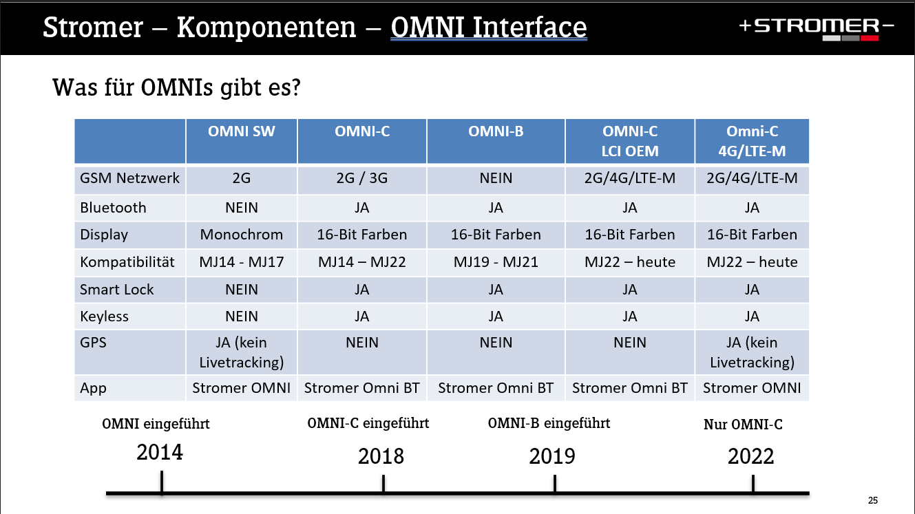

(11.07.2023, 08:10)Fuzzi schrieb: Bei mir (ST7) funktioniert die APP und der Datentransfer zum Server nur, wenn ich mit einem G4-Netzwerk verbunden bin. Sobald sich die OMNI-APP des ST7 jedoch in einem G3- oder G2-Netzwerk befindet, kann sich die Omni App nicht einlocken. Beim OMNI meines ST5, dass maximal G2-Netzwerke unterstützt, von 2019 funktioniert dagegen alles ohne Probleme. Die örtlichen Bedingungen sind identisch.
Inzwischen wurde mein OMNI am ST7 (07/2023) genau wegen dieses Problems schon getauscht. Leider hat das neue OMNI den Fehler genauso. Die Firmware (SUI FW 4.4.3.3 | 20. Nov. 2023) ist aktuell.
Ich habe mehrere Testfahrten unternommen und immer wieder unterwegs angehalten und die OMNI-App aktualisiert.
Ohne 4G Netz wird nicht mehr aktualisiert, 3G ist abgeschaltet. auch wenn mit 2G z. B. 4 Balken Signalstärke angezeigt werden.
Ich muss das ST7 ausschalten und wieder einschalten. Im Normalfall kommt dann eine 4G Verbindung zustande. Nach Abwarten einiger Minuten und zweimaliger Aktualisierung der OMNI-App werden dann zuerst die Tageskilometer und im zweiten Anlauf GPS-Daten übertragen.
Sobald unterwegs die Verbindung auf 2G zurückfällt braucht man nicht mehr auf die Daten zu warten.
Mein Händler ist mit Stromer in Verbindung. Dort scheint das Problem aber noch nicht wirklich angekommen, geschweige denn erkannt zu sein.
Ich befürchte dass auch der Notfallkontakt nicht mehr aktiviert wird., also schön in der Nähe von Straßen bleiben.  Wink
Lt. Aussage von Stromer werden die Daten mit LTE-M in 5 Minuten Abständen übertragen. Ein Live-Tracking ist damit nicht möglich und kann dazu führen, dass sowieso der letzte Standort und die komplette Fahrstrecke beim Ausschalten oder der Akku-Entnahme nicht mehr mit dem OMNI übereinstimmen.
Zusammen mit meinem Händler werden wir das Thema im Januar weiter verfolgen. Ich würde dann ev. auch diesen Thread weiterleiten, falls niemand Einwände hat?

(20.12.2023, 16:51)Scultetus schrieb: Ich muss das ST7 ausschalten und wieder einschalten. Im Normalfall kommt dann eine 4G Verbindung zustande.
Den plötzliche Verbindungsverlust auf offener Strecke kenne ich - leider - auch.
Alle Dienste am ST7 funktionieren, ausser die Mobilfunkverbindung. Und wie Du schreibst, ist sie nach einem Neustart wieder da. Dieses Ärgernis hat aber nichts mit der Datenerfassung in der OMNI App zu tun - da liegt ein anders Ärgernis vor.

Wie funktioniert das denn überhaupt?
Das Verhalten ist mir erst aufgefallen, seitdem ich mit dem Stromer nicht mehr nur pendle, sondern Touren fahre in denen die Netzabdeckung anscheinend nicht immer für 4G ausreicht.
Ich bin davon ausgegangen, dass das OMNI (am Bike) die Daten zu einem Stromer-Server sendet und man mit einem beliebigen Smartphone über die OMNI-App die Daten (Tageskilometer und Standort) etwas zeitversetzt vom Server abrufen kann. Dafür müsste man das Smartphone also nicht eingeschaltet in der Nähe des Stromers haben.
Vielmehr kann man die Daten auch Später mit einem Tablet vom Sofa abrufen, wenn das Bike ausgeschaltet ist.
Ich habe z. B.  das Smartphone in der Innenstadt den 2G-Modus "gezwungen", 4G war am Smartphone sichtbar, am ST7 nur 2G, Abstand unter 2m vom Bike. Keine Chance! Erst wenn man das OMNI (ST7) neu startet und es nach dem Start eine 4G Verbindung hat, dann kurz abwartet und mit dem Smartphone (immer noch im 2G-Modus) die App aktualisiert, werden sowohl die Tageskilometer wie auch der Standort korrekt in der App angezeigt.
M. E.  liegt das Problem nicht an den OMNIs oder den Smartphones, da unterschiedliche Stromer und User betroffen sind.
leider schein das aber bei Stromer nicht erkannt zu werden. Es ist immerhin schon seit 06.2023 offen (https://stromerforum.ch/showthread.php?tid=3911)

(22.12.2023, 15:14)Scultetus schrieb: Ich bin davon ausgegangen, dass das OMNI (am Bike) die Daten zu einem Stromer-Server sendet und man mit einem beliebigen Smartphone über die OMNI-App die Daten (Tageskilometer und Standort) etwas zeitversetzt vom Server abrufen kann. Dafür müsste man das Smartphone also nicht eingeschaltet in der Nähe des Stromers haben.
So ist es (vorgesehen).
Es gibt drei Problemebenen:
  • Die GPS Position ist falsch. es wird ein Ort angezeigt, an dem der Stromer vor unbekannter Zeit war oder es wird ein Ort angezeigt, an dem der Stromer nie war. Da die GPS Position ohne Zeitstempel ist, kann nicht bestimmt werden, wie alt sie ist
  • Die Fahrdaten werden auf dem Server nicht noder nur Lückenhaft aktualisiert. Tages- und oder Gesamtkilometer sind in der App nicht die selben wie am Display. Es fehlt Fahrstrecke in der Statisitk
  • Der ST7 verliert bei guter Empfangslage die Mobilfunk-Verbindung und stellt sie nie wieder her. Nur ein Neustart hilft. Der ST7 verliert bei schlechter Empfangslage die Mobilfunk-Verbindung und stellt sie später wieder her
Für die beiden ersten Punkte gibt es eigene Beiträge. Das letztgenannte Problem ist eine Exclusivität des ST7. Wobei sich bereits der ST3 Pinion bei schlechter Empfangslage "abgemeldet" hat. Die Funktion der Fallbackebene, also dass 3G Netz ausgewählt wird, wenn das 4G unverfügbar wird, ist bei den beiden Stromer nicht gegeben. Dass der ST7 sich darüberhinaus gänzlich und unbemerkt abmelden kann, ist eine wichtige
Störung, denn ohne Mobilfunk-Verbindung ist er im Ernstfall nicht auffindbar.
Mit der Datenqualität hat das aber nichts zu tun. Der Stromer speichert die Fahrdaten, bis er sie übermitteln kann. Das gilt auch für die GPS Daten.
