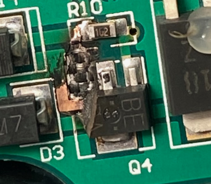

RE: Neuer TMM-Sensor - nach 16 km NO BATT Meldung - kaha27 - 21.06.2020 (18.06.2020, 08:35)RoadCruiser schrieb: Hallo Pilzchen, Hallo miteinander, genau das Problem habe ich auch: Seit kurzem zeigt der Display meines ST 1 auch No_Batt an. Habe den Display dann direkt mit dem Kabel beim Motor angeschlossen, und oh Wunder: Die Anzeige verschwand, Display wieder am Lenker angeschlossen, und eine gute Stunde gefahren. Leider war das Wunder von kurzer Dauer, am nächsten Tag wieder No_Batt... Nun konnte ich mit einem andern ST 1 testen. Mit dem anderem Akku lief auch nichts, aber nach dem probeweisen Ummontieren des Displays vom anderen Fahrzeug lief mein Stromer wieder wie am Schnürchen: Offenbar liegt es also am Display. Das Öffnen des Displays, und der Austausch eines Transistors traue ich mir aber nicht zu. Muss wohl ein neuer Display her, oder hat jemand vielleicht noch einen auf Lager, der nicht mehr gebraucht wird? Oder könntest du, RoadCruiser, vielleicht in mein Display reinschauen und wenn möglich ein defektes Teilchen ersetzen? Den Arbeitsaufwand würde ich dir natürlich vergüten. Gruss, Kurt RE: Neuer TMM-Sensor - nach 16 km NO BATT Meldung - SebastianHa - 21.06.2020 Evtl. Gibt es ja ein Repair Cafe oder einen Hackerspace in deiner Nähe. Oder einen kleinen Eletroladen. Ich behaupte, dass es nicht so wild ist das Teil zu tauschen, wenn man Löten kann. Vorausgesetzt es ist wirklich der Transistor. RE: Neuer TMM-Sensor - nach 16 km NO BATT Meldung - kaha27 - 22.06.2020 Danke für die Hinweise! Ich habe das Teil nun mal auseinander genommen, und ich sehe nichts, was nach durchgebrannt aussieht. Zum sleber löten wäre mir das glaubs zu filigran, und in einem Repair-Café müsste ich wohl sagen können, was ersetzt werden müsste... Wird mir wohl nichts anderes übrig bleiben, als ein neues Display zu besorgen, nehme ich nun mal an. RE: Neuer TMM-Sensor - nach 16 km NO BATT Meldung - SebastianHa - 22.06.2020 Die Fotos sind leider etwas unscharf, aber ja, so erkennt man erstmal nicht, dass etwas verbrannt ist. Es könnte noch ein Wackelkontakt oder eine "kalte" Lötstelle sein. RE: Neuer TMM-Sensor - nach 16 km NO BATT Meldung - Pilzchen - 24.06.2020 UPDATE... Habe heute die Transistoren erhalten und versucht den defekten zu ersetzen. Leider musste ich feststellen, dass auch die Leiterbahnen unter dem Transistor in Mitleidenschaft gezogen wurden und ich ihn nicht wirklich gut einlöten konnte. Bin aber auch kein Lötprofi... Beim Testen am Stromer erschien sodann immer noch die gleiche Meldung... No Batt... Darum habe ich das Display nun endgültig von seinem Leiden erlöst... und kaufe mir ein neues in der Hoffnung, dass es ein Zufall war, dass der TMM-Sensor vor ein paar Kilometer ersetzt wurde...Ich danke Euch für die Unterstützung Beste Grüsse Pilzchen RE: Neuer TMM-Sensor - nach 16 km NO BATT Meldung - Pilzchen - 26.06.2020 UPDATE Das neue Display habe ich gestern montiert. Kurze Probefahrt. Alles Bestens. Läuft 1A. Heute Morgen auf dem Weg zur Arbeit nach 3 km: NO BATT Somit dürfte das neue Display also auch bereits futsch sein... Werde heute zum Händler gehen... Mal schauen wie es weitergeht...
