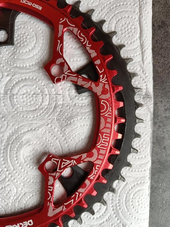

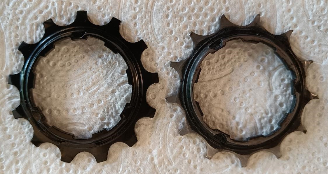

Vergleich von 13er Ritzeln, und Kettenblättern, neu und nach 40.000 km und 3 Kettentausch.
