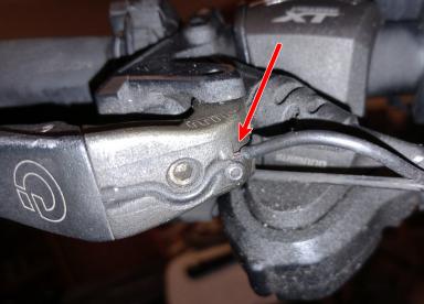

An den Bremsgriffen sind 3-Pin Stecker.
Zwei der Pins machen Kontakt bei Betätigung des Bremshebels.
Hat der dritte Pin eine Funktion ?

Nein, die Magura hat einen Schliesserkontakt (triggert das Bremslicht und die Rekuperation) und der braucht nur 2 Kabel.

Ist der dritte Kontakt beim ST2 nicht belegt, oder ist er eine Stromversorgung für einen allfälligen Hallsensor ?
Gibt es diese Steckverbinder irgendwo auf dem freien Markt zu kaufen ? Wie heissen sie ?
Sie sehen ähnlich aus wie die Julet-Stecker. Diese haben aber eine Kodiernocke, die Stromerstecker haben eine abgeflachte Stelle.
Gehe ich recht in der Annahme, das die beiden Schliesserkontakte in die beiden Buchsen neben der flachen Stelle gehören ?
Bei meinem Stromer waren die alten Bremsgriffe so angeschlossen, aber die Schalter werden nicht erkannt.
Ein Bremsgriffstecker hatte gleich hinter dem Stecker einen Kabelbruch. Ich habe die Pins ans Kabel gelötet ind direkt eingesteckt - ohne Erfolg.
