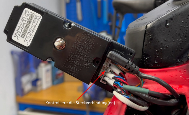

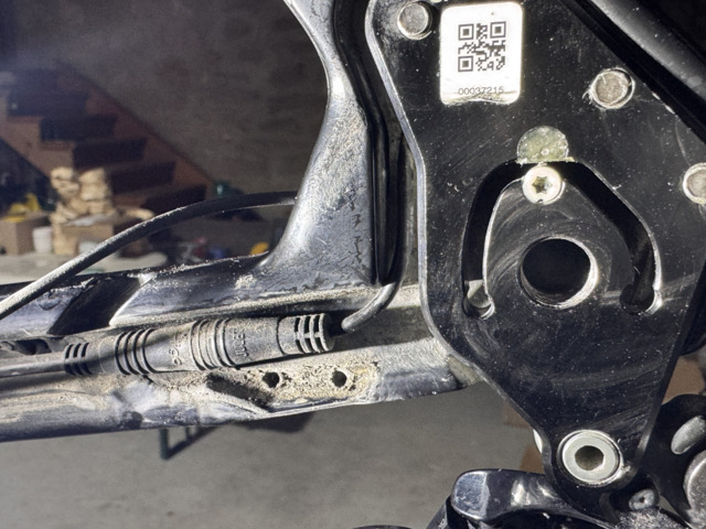

Eher unwahrscheinlich aber nicht unmöglich ist ein Steckerproblem, entweder in der rechten Kettenstrebe (Sensor) oder im Omni beim Steckerport des TMM-Sensors. Würde ich mal zur Sicherheit prüfen.
Steckverbindung im Omni kontrollieren
Steckerverbindung kontrollieren

Die Steckverbindung in der Kettenstrebe habe ich schon überprüft. Ich schau mir jetzt auch mal die am Omni an.
