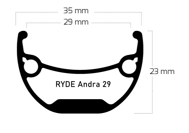

Die RYDE Andra 29 hat eine etwas andere Form des Felgenhorns (runder), ein schmaleres Felgenbett sowie etwas mehr Tiefe. Die mögliche Reifendimension (Reifenbreite ideal von 47mm bis 71mm) ist für die Stromer Pirellis (650B / 57-584) kein Problem. Die grössere Tiefe der Felge und das etwas rundere Felgenhorn dürften die einfachere Montage begründen. Der Reifendruck der Pirellis bewegt sich im Bereich 2-3 Bar. Stromer empfiehlt 2.2 Bar
