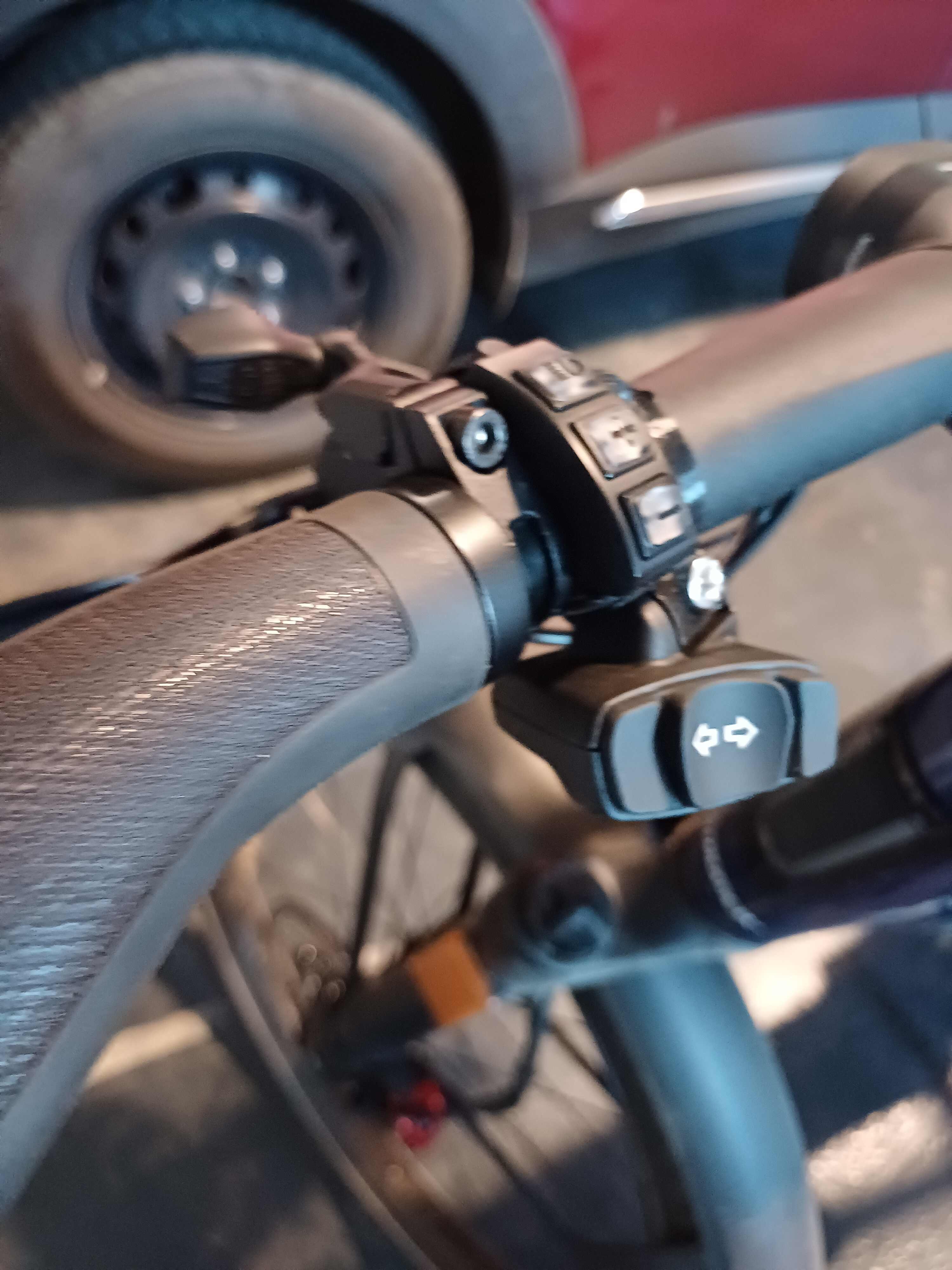

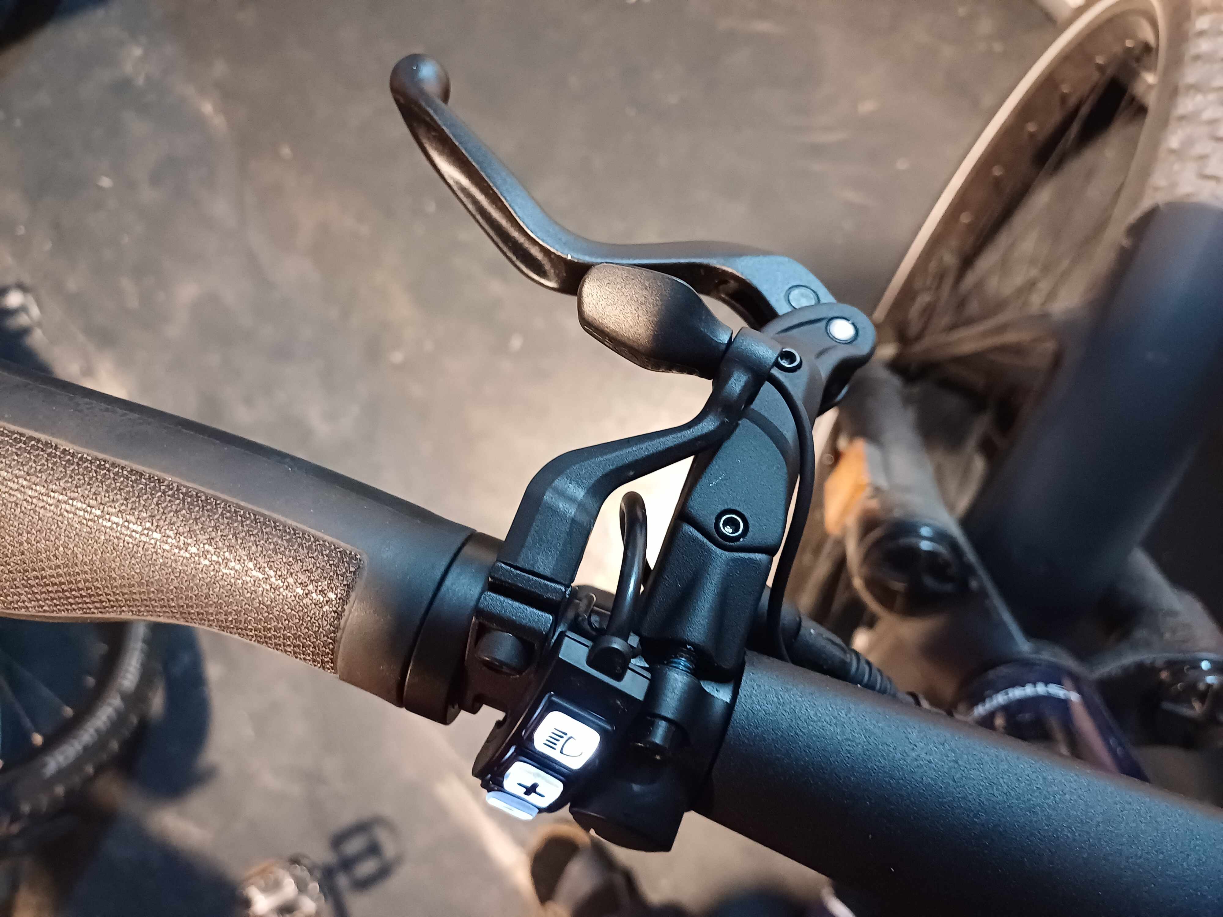

Elektrisch hat es nach 70km Strecke und einigen Blink Vorgängen alles funktioniert.
Allerdings hat das Bedienteil, so wie ich es montiert habe nicht gehalten.: Ich hab es mit an die Klemme der Bremse geschraubt, jedoch ist das Langloch ausgerissen. Da muss ich mir noch eine Alternative suchen und versuche das ich das Teil nicht für 50€ neu haben muss.

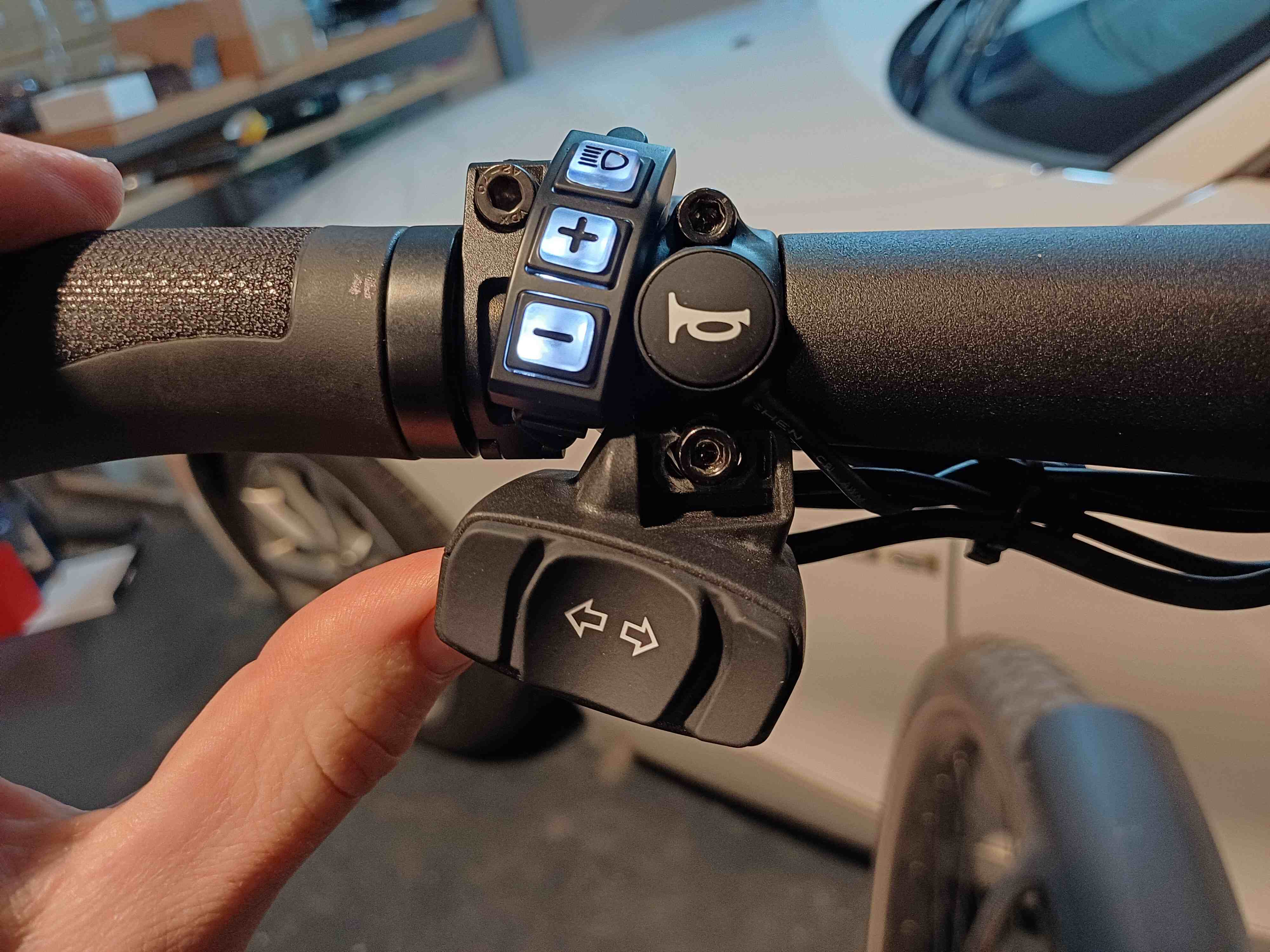

(11.03.2025, 22:28)Martini Snowfox schrieb: hast du n Bild davon?  Ich kann es mir gerade schwer vorstellen.
Ja klar  Wink , wollte ich schon eher machen aber mit dem Handy klappt es leider nicht und selbst am PC muss man diese erst verkleinern.
Ich werde die Hupe wohl nach rechts machen, finde ich auch besser, da es bei meinem alten Rad auch so ist und links eh schon genug Knöpfe sind.
Und dann werde ich mir mal was 3D Drucken, was ich anstatt dem Oberteil der Klemme für den Bremshebel anschraube und ich den Blinkerhebel befestigen kann. Ich weiß nur noch nicht wann ich dazu komme. Aktuell ist dieser provisorisch angebaut.
[+] 1 user Likes Bergebauer's post

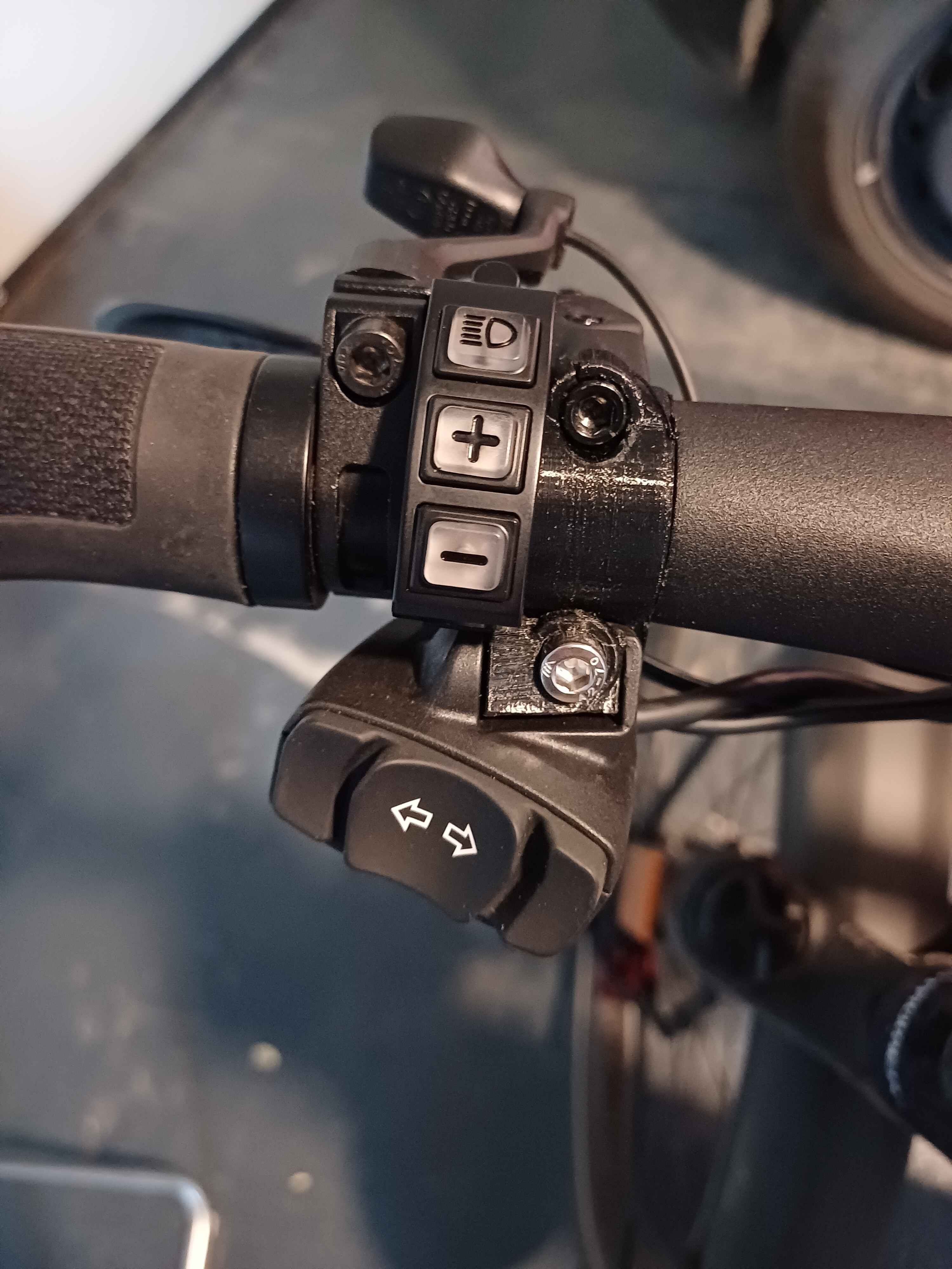

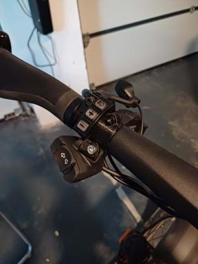

Das Teil zum Befestigen des Blinkers ist fertig, leider ist es beim Festschrauben eingerissen. Ich drucke gerade noch eine Variante mit mehr Material an der Stelle und anderer Ausrichtung der Schichten. Auf den Fotos ist die Oberfläche noch nicht optimal nachbearbeitet.
Die Befestigung ist wie folgt aufgebaut:
  • Bremse
  • Druck 1: Modifizierte Schelle mit Auflage Kontur für den Blinkergeber ud Auflage des +- Taster links
  • +- Taster ohne Weichkunststoffteil, welches sonst zwischen dem Taster und dem Lenker ist, befestigt mit dem originalen Gummi
  • Blinkergeber
  • Druck 2: Ein Formteil, welches mit einer Nase in die Aussparung des Blinkergebers greift
  • Längere Schraube, die optimalerweise Schwarz sein sollte
  • Klemme zum Befestigen des Blinkers
Die Druckdateien und eine detaillierte Anleitung folgen, wenn nach den nächsten Fahrten alles zufriedenstellend ist.
