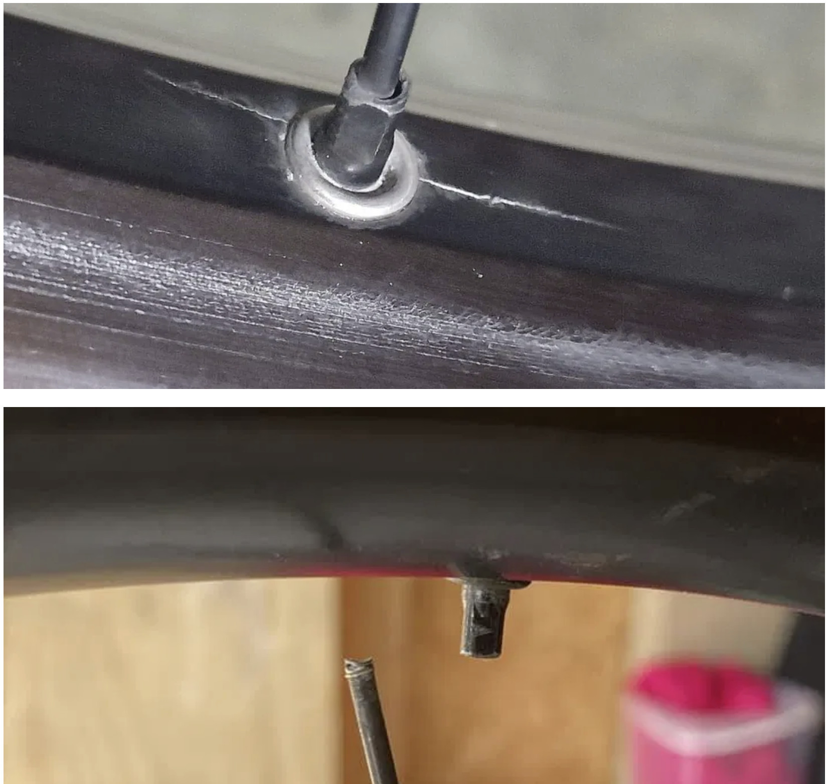

Mich hats nun auch erwischt, mein neues ST5 2024er Model hat gestern eine Speiche ausgespuckt. Es scheint bei mir auch am Gesamtgewicht zu liegen, Fahrrad und ich wiegen zusammen rund 160KG...

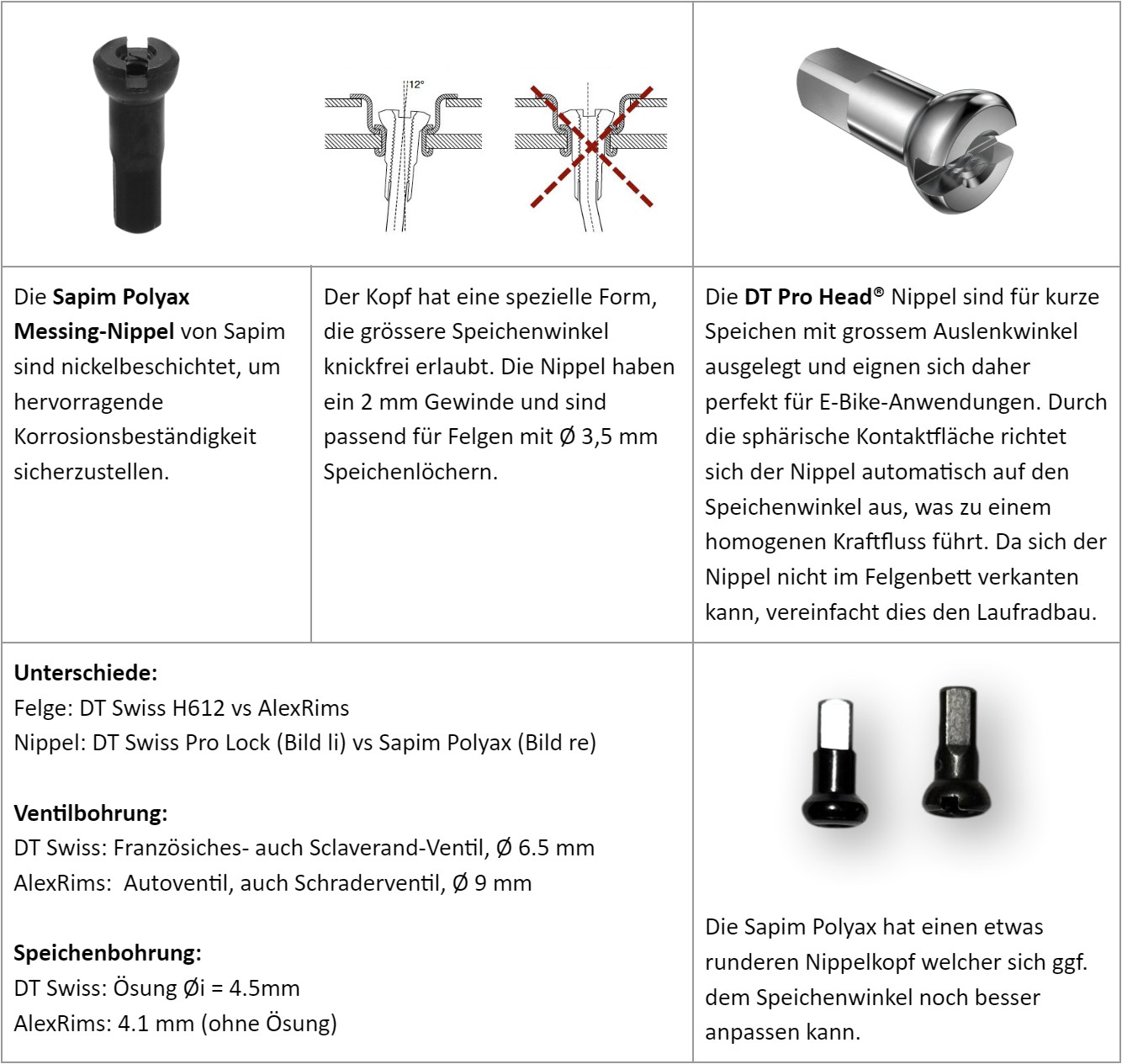

Speichen sind bestellt und dank eines Tipps hab ich komplett andere Nippel bestellt, es handelt sich um um "SAPIM Speichennippel Polyax Messing 2 mm | 14 mm", damit haben andere Fahrer gute Erfahrungen gemacht. Bin ich mal gespannt ob es was bringt, sollte das nicht den gewünschten Effekt geben, dann versuche ich stärkere Speichen. Ich würde dann mal 2,3mm starke Speichen nehmen mit 14mm oder sogar 16mm Nippel, die Frage ist dann nur ob die Felge es aushält. Eigentlich ist es ja besser das ein Speiche reißt und nicht gleich die ganze Felge hinüber ist.

Das Problem ist meines Wissens nach geklärt.
Bei den betroffenen Felgen können sich die Nippel nicht frei bewegen. Das führt bei einigen Speichen dazu, dass die Speiche und der zugehörige Nippel nicht in einer Flucht verlaufen, sondern in einem Winkel (nicht 180°) zueinander "abgeknickt" sind. Am Ende des Nippels (zum Radmittelpunkt) drückt / scheuert die Speiche am Nippelrand. An dieser Stelle brechen die Speichen.
Das Beste ist es dann natürlich eine Felge zu verwenden, bei denen sich die Nippel frei ausrichten können. Das Bruch-Risiko wird auch gesenkt, wenn die Nippel möglichst lang sind und aus einem "weicheren" Material bestehen. Dieses verringert die Knick- und Reibkräfte am Übergang Speiche-Nippel.

Dann habe ich anscheinend die perfekten Nippel bestellt. Ich habe mir die SAPIM Speichennippel Polyax Messing 14mm bestellt. Die Polyax Kopfform erlaubt es dem Nippel sich besser in Zugrichtung auszurichten und verhindert so ein zu starkes Einknicken der Speiche.

Die DT Pro HEAD und die SAPIM Polyax sind doch eigentlich beides das gleiche, oder liege ich falsch? Ich bin nicht so der Profi, deshalb frage ich lieber und ich habe mir schon 40 SAPIM bestellt.
