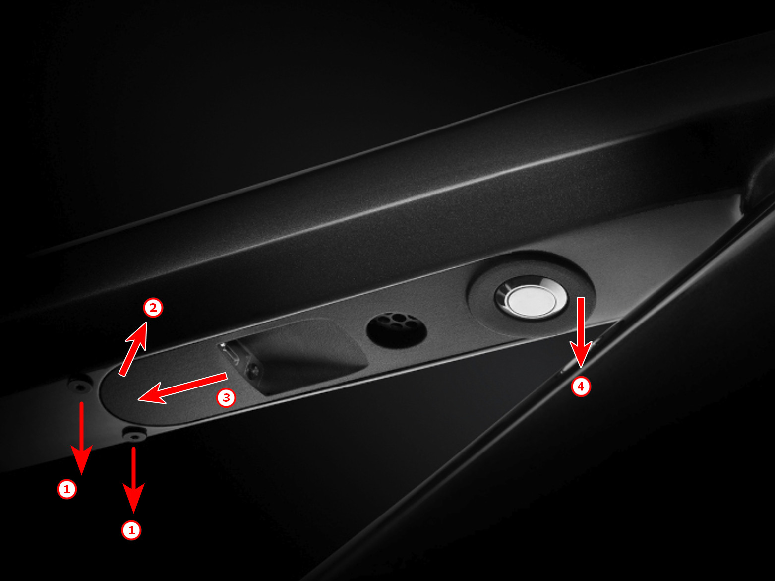

(04.07.2024, 18:54)Strom-an schrieb: Wenn der Einschaltknopf dennoch herausgeschraubt werden muss, um das OMNI zu entnehmen, würde ich mir mit Hilfe einer erhitzten Metallspitze zwei kleine „Bohrungen“ in den (Einschalt-) Knopf schmelzen und mir ein Nut-Tool passend dazu selbst anfertigen. Zwei gegenüberliegende Ansetzpunkte reichen völlig aus.
Der Knopf ist bei ST7 aus Metall
(04.07.2024, 22:28)Fuzzi schrieb: Ich denke aber, dass Stromer hier eine zerstörungsfreie Demontagemöglichkeit vorgesehen hat. Die Frage ist nur, wie Diese aussieht?
Klar ist das zerstörungsfrei möglich. Wie sollte man sonst an das Innenleben des Oberrohrs kommen, wenn etwas defekt ist bzw. das Omni ausgebaut werden muss.
Das Oberrohr hat unten zwei Schrauben mit welchen die untere Abdeckung in diesem befestigt ist. Löst man diese, sollte die Abdeckung unten aus der Ausfräsung herausgeschoben werden können. Der USB-C Anschluss; der Piezosummer (Hupe) und der Ausschaltknopf müssten so zugänglich werden. Ich habe keine eigene Erfahrung damit, aber so wie auf dem Bild angezeigt würde ich es angehen.
