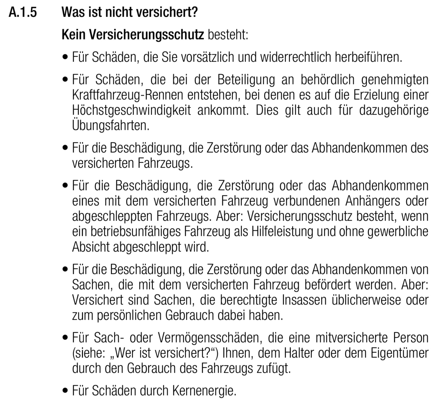

(12.06.2024, 14:17)bjoern_krueger schrieb: Im Grunde geht es ja immer darum, ob. man den Versicherungsschutz bei solchen "illegalen" Umbauten verlieren könnte.
Jeder kann selber in das Kleingedruckte des Versicherungsvertrages( die Vertragsbedingungen) schauen und sich informieren in welchen Fällen der Versicherungsschutz nicht besteht.
Hier mal am Beispiel der HUK gezeigt:
Der Absatz sieht bei allen Versicherungen ähnlich aus und ich lese nichts von „illegalen“ Umbauten.
Auch die Furcht vor der ominösen Regressforderung ist ziemlich abstrus. Die kommt nur äusserst selten und bei sehr schweren Vertragsverletzungen zum Tragen. Beispiel, man kann mit stark überhöhter Geschwindigkeit einen Unfall verursachen und keine Versicherung verlangt danach eine Regresszahlung. Und das obwohl die Geschwindigkeitsübertretung vorsätzlich begangen wurde und der Unfall mit der erlaubten Geschwindigkeit nicht passiert wäre.
Vor dem Hintergrund mutet die Angst einer Regresszahlung wegen verbauter Hörnchen im besten Fall amüsant an. Wenn man Angst hat damit Menschen aufzuspiessen, sollte man an seinem Fahrverhalten arbeiten.
