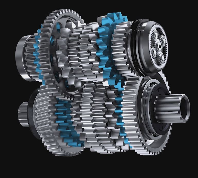

Nochmals zum 3x3 des Pinion.
Sowohl Kettenschaltung als auch Pinion sind Sequenzielle Getriebe.
Die Zahnräder sind nicht der Grösse nach aufgereiht sondern nach technischer Notwedigkeit. Es ist nicht so, dass da zuert die ersten 3 Gänge kommen und dann ein weiteres Set mit den nächsten 3 und abschliessend ein Set mit den letzten 3.
Das Bild zeigt in blau den eingelegten 7. Gang an einem 18-Gang Pinion. Der 6. oder 8. Gang kann mit einer ganz anderen Paarung erfolgen. Im Bild sind die sechs Zahnräder rechts das Vorgelege und die drei links das Hauptgetriebe. Der Aufbau ist demnach 6x3.
