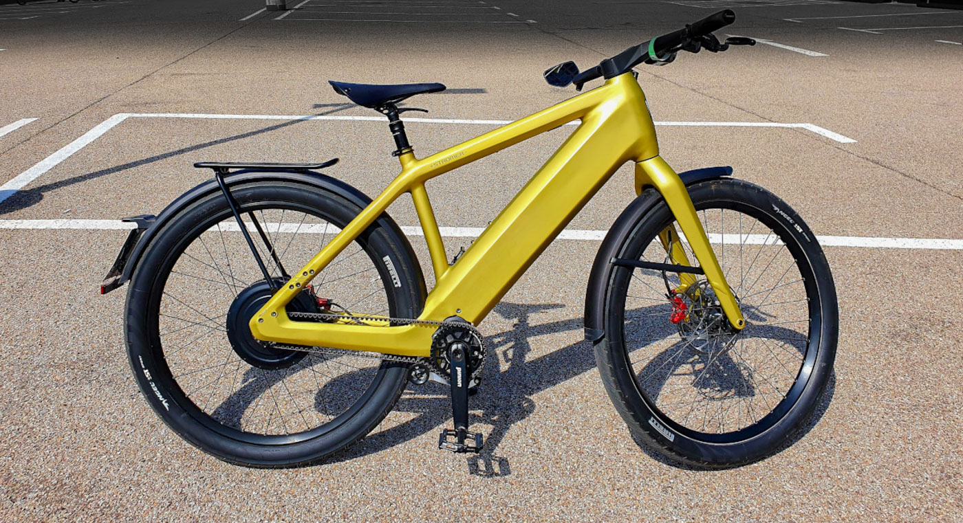

Der neue Stromer ST7 ist ein komplett neues Modell.
Im neue Rahmen liegt das Unterrohr flacher, damit der grössere Akku Platz hat. Auffallend ist der Getriebeblock beim Tretlager: Das Pinion. Der ST7 ist das erste Fahrzeug Weltweit, das mit der neuen Pinion Smart Shift kommt. Schalten geht nun per Knopfdruck.
Der 1440Wh Akku hat eine 4-Stufige Ladestandanzeige, einen anderen Zelltyp und ist grösser und schwerer als die bisherigen. Das erforderte Änderungen am Rahmen die eine Reihe weiterer Neuerungen brachten:

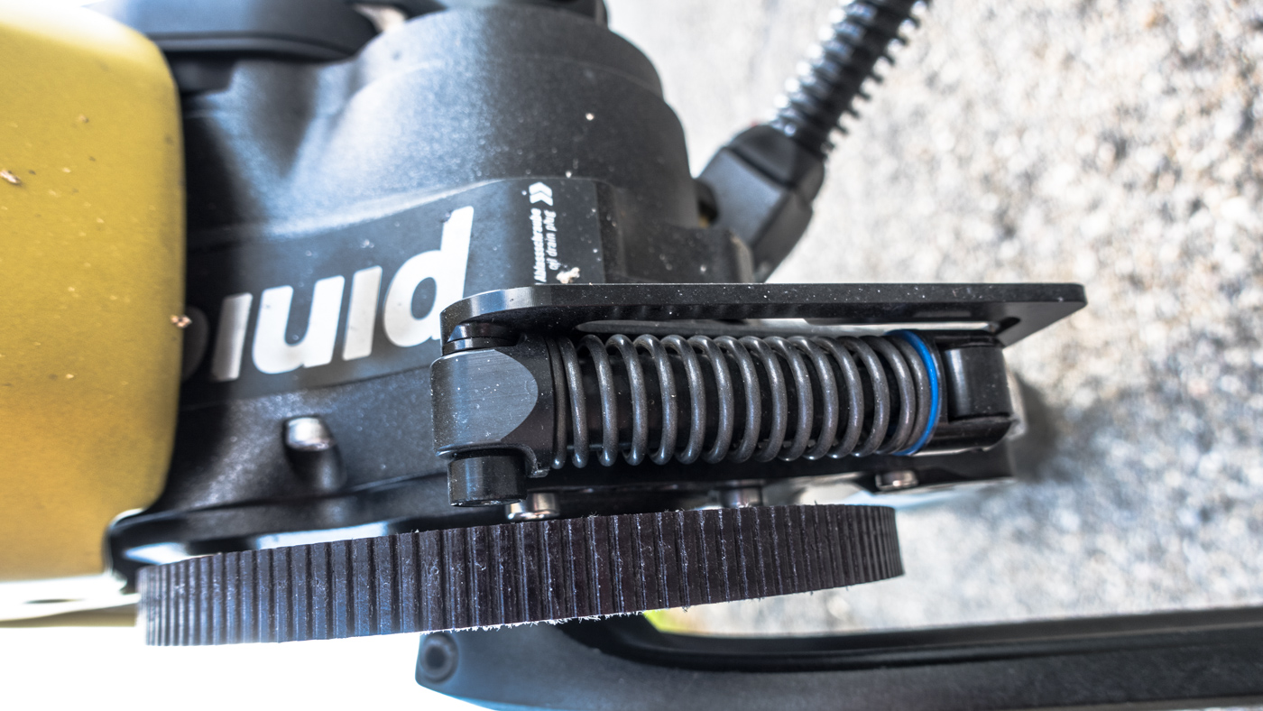

Pinion:
Einbaulage Hochkant wegen des Akku
Spannrolle:
Mit Feder wie beim ST3, aber andere Lage

Von der Speed Pedelc Review aus Holland übernehme ich zwei Bilder, die an der Eurobike gemacht wurden. Der Farbton dieser ST7 entsprcht der kommenden Serie.

Anders als die Velokette, die in den Zähnen des Kettenblatts liegt, ist der Zahnriemen nur obendrauf. Die Kraft wird quasi "ums Eck" übertragen. Damit der Zahnrimen nicht einfach durchrutscht, wenn etwas mehr Kraft auf die Pedale gegeben wird, bracht es die Spannrolle.
Stromer hat zusammen mit Pinion die Lösung mit der Feder am Getriebeblock gefunden. Das Teil ist robust gegen Schmutz, aber nun ist es definitv vorbei mit Stromer-Geländefahrten. Aber wer fährt mit seinem Koenigsegg schon Tout Terrain?
