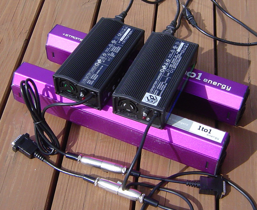

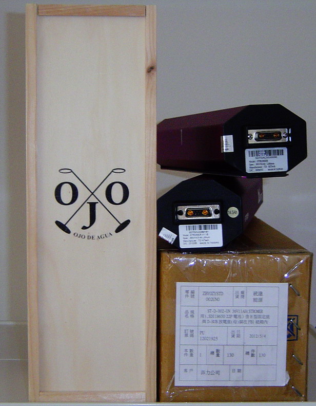

In der Holzkiste links im Bild schon :-)
Nachdem der Original Violette kaum den Heimweg schaffte, offerierte mir Thömu zum Freunschaftspreis einen neuen. Dem folgte irgendwann ein Goldener und inzwischen fahre ich mit einen Blauen, den ich zum Aktionspreis erworben habe. Den 522Wh habe ich dann einem Bastler verkauft.
Das Konzept immer gleich: Laden via Schaltuhr bei RT, so das die max. Spannung kurz vor Abfahrt anliegt.
