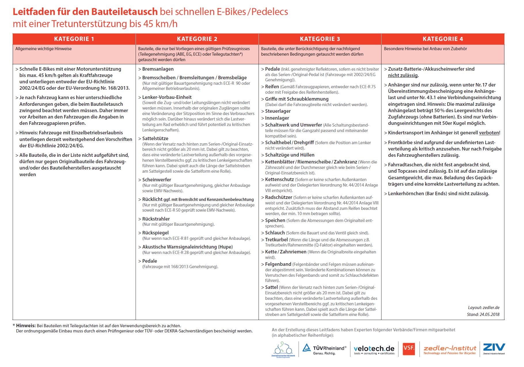

Er verwies auf ein PDF mit dem malerischen Titel: "Leitfaden für den Bauteiletausch bei schnellen E-Bikes / Pedelecs mit einer Tretunterstützung bis 45 km/h."
https://www.dropbox.com/sh/uimwf7l3korzw...018_DE.pdf
Tscha. Wenn die Magura MT4e und MT5e eine entsprechende Typenfreigabe haben (was ich nicht weiß), dann müsste man die sich risikolos einbauen können.
Oder wie seht Ihr das?

Also sehe die Sehe wie beim Umrüsten auf den M99pro: Wenn das Teil per se erlaubt ist, wird es gemacht. Du bist aber in der Nachweispflicht, was bei Supernova einfach ist.
Du kannst natürlich auch die Behörden anfragen, wie sie's gerne hätten. Nur: Was könnte dies auslösen?

In der Theorie darfst du am Bremssystem nichts verändern.
Jetzt die Praxis. Niemanden interessiert welches Bremssystem du an dein S-Pedelec schraubst. Hauptsache die Bremse funktioniert. Du willst ja sicherlich eine qualitativ bessere Bremse einbauen.
Wenn man mit der Fragestellung bei einer Behörde( Zulassungsstelle, TÜV) aufschlägt, bekommt man als Antwort ein fragendes Gesicht und falls sich der Gefragte informiert, hört man die Theorie.
theoretisch Freigabe vom Hersteller Magura erhalten und bei TüV/Dekra ordnungsgemässen Anbau (Einzelabnahme) bestätigen lassen und Dokument mitführen.
