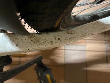

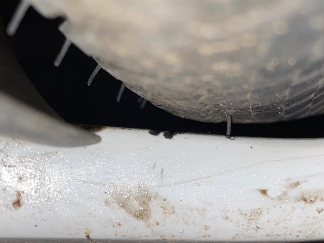

seit vorigen Oktober fahre ich, wie auch die zwei Winter zuvor, auf meinem ST1X wieder die Continental WinterContact. Gestern habe ich beim tausch des Gepäckträgers gesehen das die Reifen an der linken unteren Strebe zum Hinterrad unschöne Spuren hinterlassen haben.
Ursächlich sind die kleinen Noppen des Pneus die immer ganz knapp an den Rahmen streifen. Ich habe jetzt erstmal die Noppen abgekniffen um es nicht noch schlimmer werden zu lassen. Die zwei Schadstellen sind minimal bis jetzt (tiefe etwas unter 1mm).
Um das Korrosive geschehen einzugrenzen werde ich jetzt erstmal Vaseline auftragen und mit überlegen wie ich den Schade abdecke.
Hat da jemand eine Idee? Schweißen? Alu-Kleber (Belinzona?)?
(24.02.2021, 10:28)WildZAP schrieb: beim tausch des Gepäckträgers gesehen das die Reifen an der linken unteren Strebe zum Hinterrad unschöne Spuren hinterlassen haben.
Da die Stelle ausser normaler Sicht liegt und die Noppen die Stelle beim Fahren immer polieren: Wäre es keine Option gewesen, alles zu belassen?
Ich hab von dem ganzen mal zwei Bilder angehängt. Quasi als vorher nachher Vergleich. Das Alu ist in jedem Fall frei, was gerade bei den aktuellen Bedingungen mit Salz und Wasser keine gute Kombination abgibt.
(24.02.2021, 13:09)WildZAP schrieb: Das Alu ist in jedem Fall frei, was gerade bei den aktuellen Bedingungen mit Salz und Wasser keine gute Kombination abgibt.
Die gute Nachricht ist: Diesem Angriff hält das Aluminium stand, in dem es ein  -etwas unschöne - Schutzschicht bildet. Alu ist aber sehr empfindlich gegenübüer alkalischen Flüssigkeiten, mit Seifenwasser kannst Du den Schaden also nachhaltig vergrössern.
(24.02.2021, 13:09)WildZAP schrieb: Ich hab von dem ganzen mal zwei Bilder angehängt. Quasi als vorher nachher Vergleich. Das Alu ist in jedem Fall frei, was gerade bei den aktuellen Bedingungen mit Salz und Wasser keine gute Kombination abgibt.
Die von Aluminium gebildete, natürliche Schutzschicht ist sehr dünn und anfällig gegen basische oder saure Einflüsse. Abhilfe schafft man in der Industrie entweder durch anodische Oxydation (Elox-Verfahren) oder sehr oft, da günstig, durch Lackierung. Das schützt gut, solange keine mechanischen Beschädigungen anliegen.
Da die Noppen immer wieder Wasser, bzw. im Winter ein Wasser/Salzgemisch, in die Fehlerstelle mechanisch einbringen ist die Entfernung dieser sicher mal gut. Ich würde die Fehlerstelle gut reinigen, mit einem Feinschleifpapier die Ränder leicht anschleifen, alles gut trocknen lassen und danach mit weissem Lackstift (kennt man von der Autorep.) austupfen.
