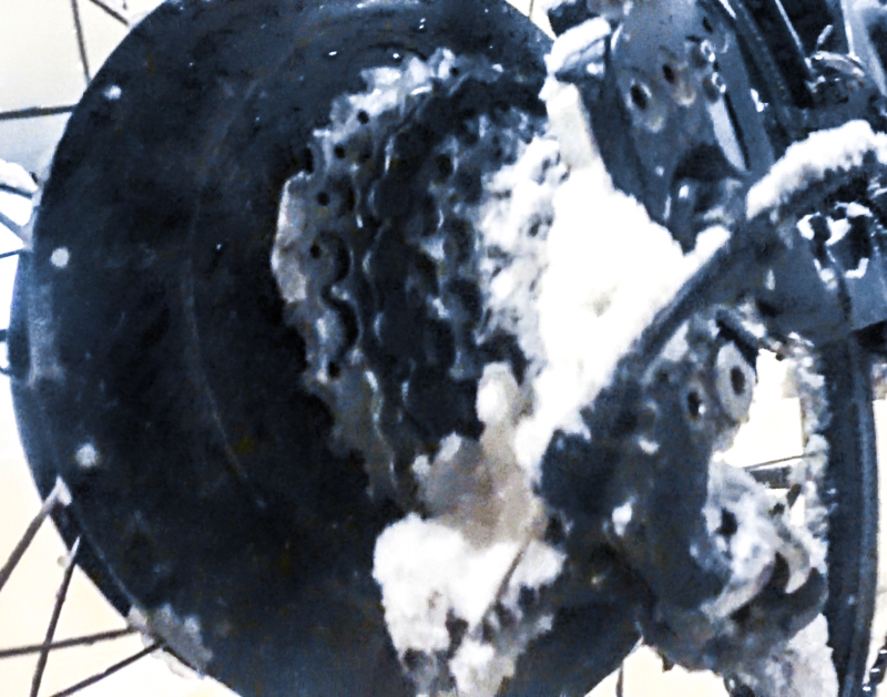

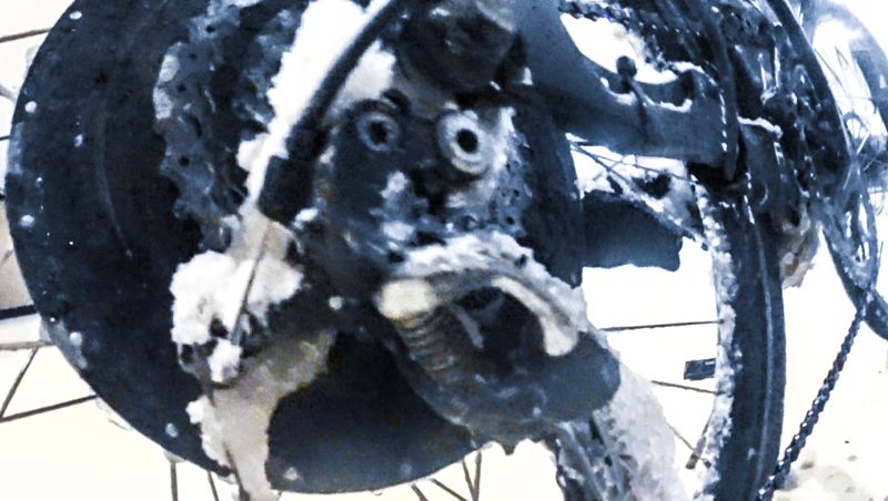

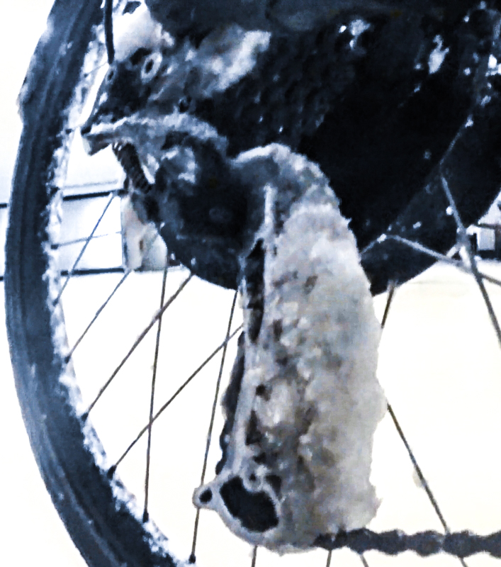

So eine Schneefahrt bringt die Gefahr des Einfrierens des Wechslers und des Zueisens der Kassette mit sich. Aber besser als jede andere Methode befreit sie die Kette von allen denkbaren Schmutzfänger: Öl, Fett, Wachs, Teflon und Hausmittlechen werden zuverlässig weggeputzt. Die Kette ist danach sauber, aber rostig. Nur, stört das?
