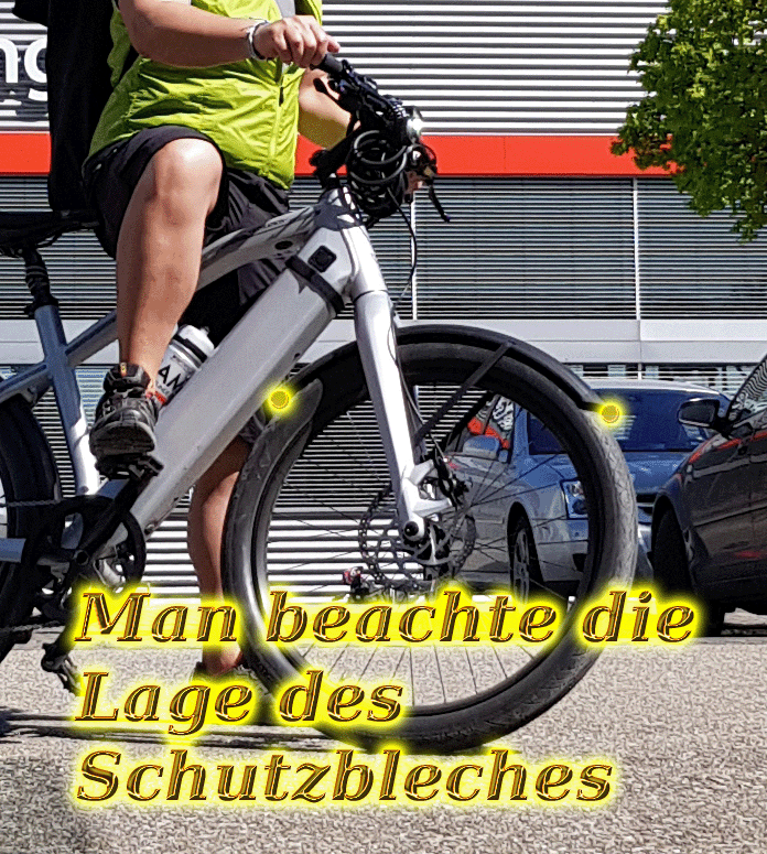

Der etwas unerfreuliche Aspekt ist, dass ich einen Stromer mit Mängel erhalten hatte. Das die Vordergabel falsch eingebaut wurde habe ich zuerst einer modernen Optik zugeschrieben (s. Anhang). Da wir 2 Wochen später einen weiteren ST1 für meine Frau kauften, kam der Vorderbau noch einmal zur Sprache. Zitat: "Die Vordergabel ist ja verdreht eingebaut".

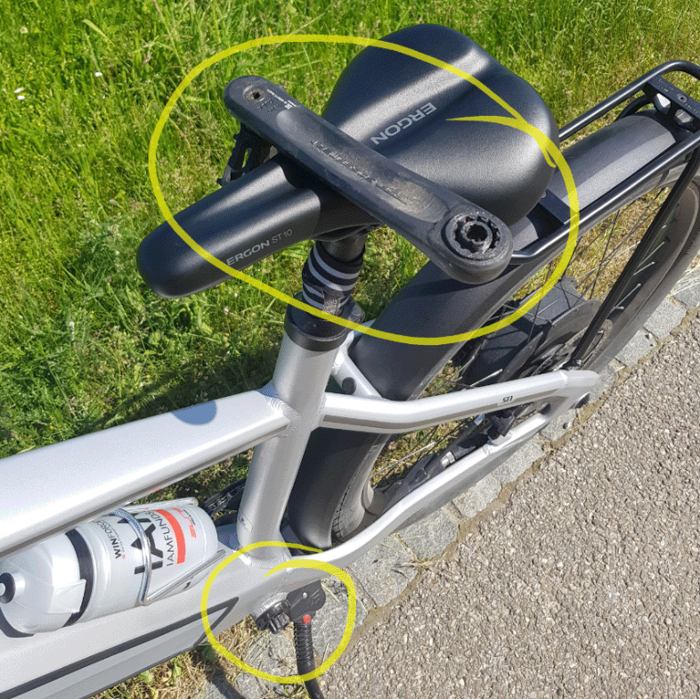

Im Juni habe ich dann das erste mal auf halber Strecke die linke Pedalkurbel verloren (s. Anhang). Durch eigens mitgeführtes Velo-Werkzeug konnte ich mir damit aushelfen, um zumindest nach Hause zukommen. Das wiederholte sich mehrmals, bis ich das ganze mit Loctite festgeklebt habe. Die Schraube war nun fest. Doch nach 2 Wochen merkte ich, dass es keine formschlüssige Verbindung war. Also nahm ich den Weg nach Niederscherli endlich auf mich und lies das ganze in der Werkstatt beheben. Zitat: "Das war nicht richtig zusammen gebaut". Damit war ich dann bis Mitte November wieder unterwegs.

Das ist eigentlich kaum zu glauben was ich auf dem Bild sehe. Echt jetzt? Ab Werk? Das mit der Synchronisation mit dem neuen Update wusste ich noch gar nicht. Das wäre genau so wenig zu begreifen.

Also das mit der Gabel ist ja der Hit. Ich kann das auch kaum glauben: Stromer baut sie falschrum ein und dein Händler Thömus hat das nicht auf den ersten Blick gesehen?

Rein theoretisch könnte der Bremssattel beim Notstopp abreissen, besonders, wenn die Schrauben nur symbolsch festgezogen sind. Alle Stromer werden Teilzerlegt in der Cartonbox angeliefert, Lenker, Gabel / Vorderrad und Kurbel / Pedale müssen angebaut werden.

Ist das mit der verkehrten Gabel echt keine Fotomontage ? Der Mech der das zusammen gebastelt hat muss ja mindestens 2,5%o auf’n Boiler gehabt haben. War das überhaupt einigermaßen Fahrbar?

(29.12.2020, 23:59)Flachlandstromer schrieb: War das überhaupt einigermaßen Fahrbar?
Es war gewiss der nervöseste Stromer, der je "gebaut" wurde - auf dem Bild ist der Sattel tief unten, da vermute ich keine race Ambitionen.
Und ich hatte mich schon gefragt wie der Mech das mit der Bremsleitung gelöst die ja durch die Gabel geht. Der Platz für die Leitung wäre schlicht einfach nicht vorhanden um sie unsichtbar zu verlegen. Aber auf dem Bild erkennt man ja gut das sie von außen direkt runter an den Sattel führt. :-D

Hallo
das Teil war tatsächlich fahrbar. Der Radstand etwas kleiner aber alles kein Problem.
