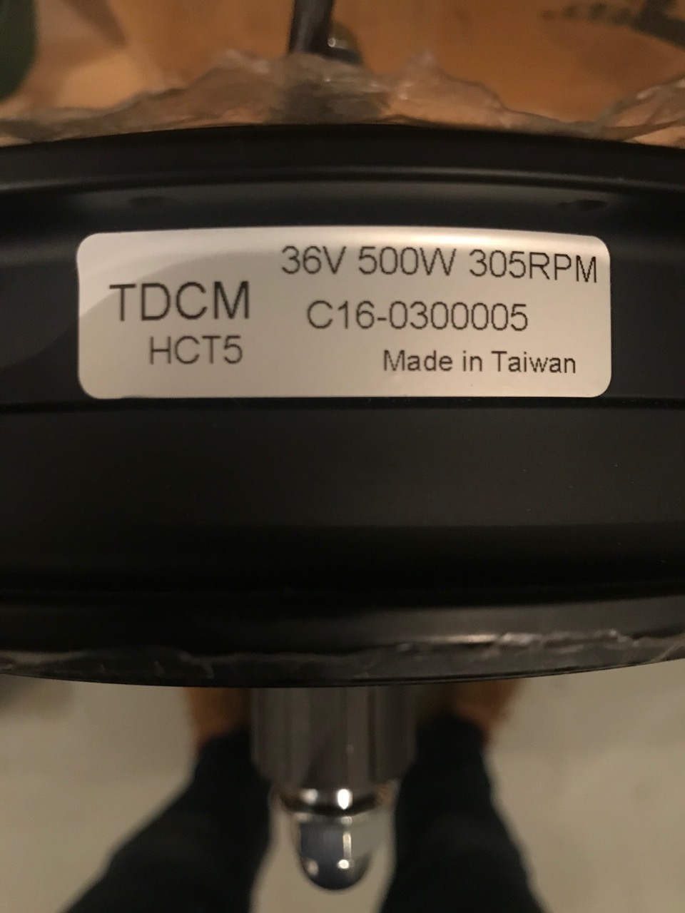

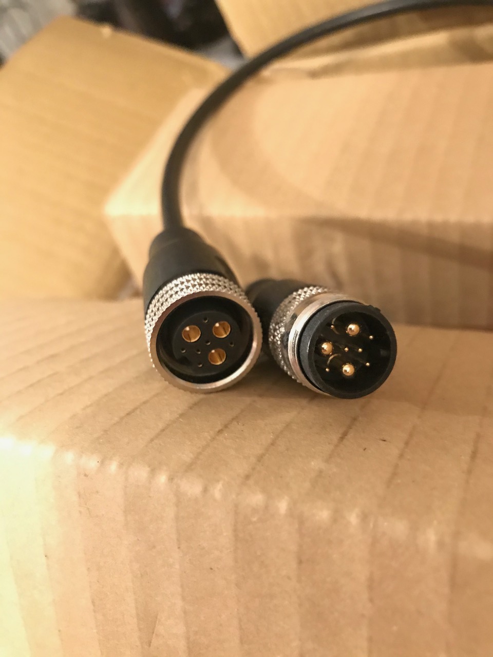

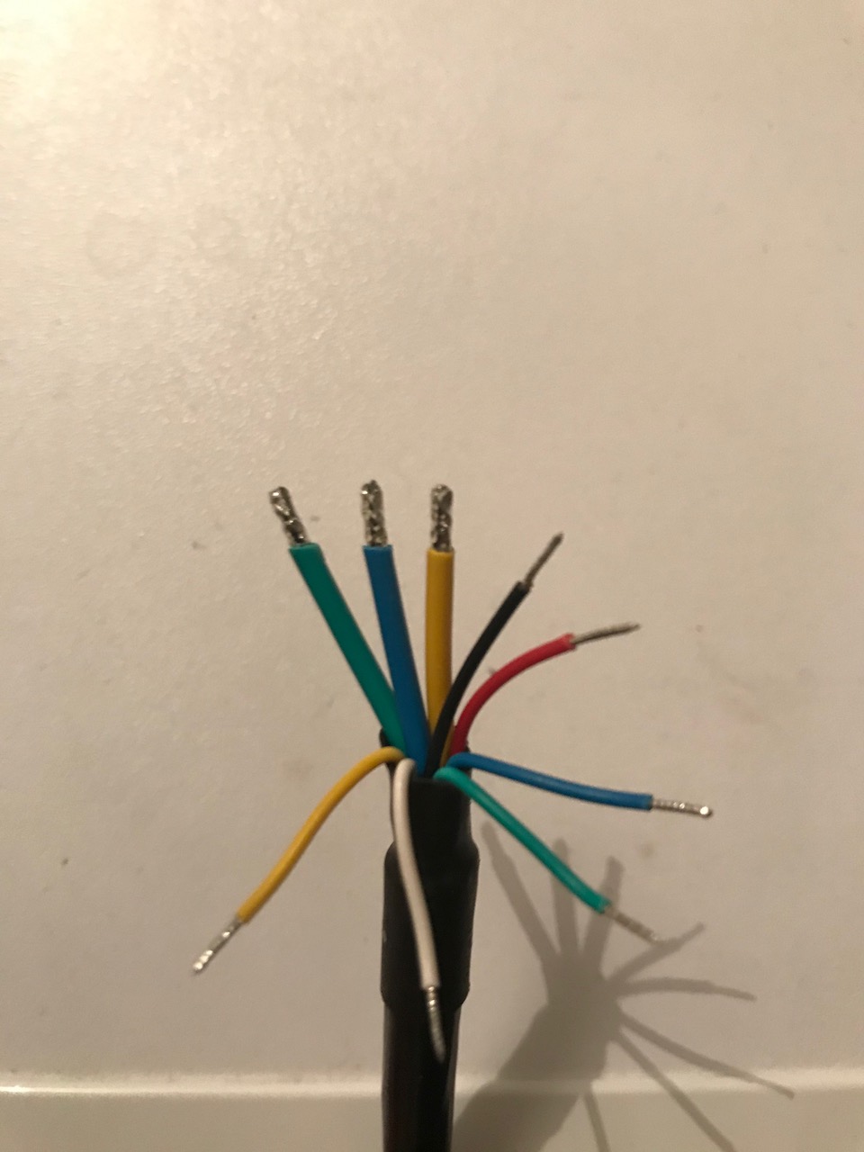

Da kein Ersatzmotor von Stromer erhältlich ist für meinen ST1 Jg.2011 habe ich mir ein neueres TDCM Model ergattert (siehe Bilder). Natürlich hat dieser andere Anschlüsse....
Kann mir jemand helfen mit einbauen?
Danke vielmals!
Hmm, war beim alten ST1 nicht auch der Controller im Motor...?
Der neue Motor hat wahrscheinlich keinen Controller drin...?
Ja, ich denke schon.
Dieser Motor ist neuer und braucht einen externen Controller.....oder Original Ersatzteile vom neueren Stromermodell, aber Stromer AG zeigt sich überhaupt nicht hilfsbereit! Und die Original ST1 Motoren können Sie auch nicht liefern, sondern bieten einen Eintausch gegen neues Bike an, das finde ich aber nicht korekt!
(22.06.2020, 00:30)Suny schrieb: Da kein Ersatzmotor von Stromer erhältlich ist für meinen ST1 Jg.2011 habe ich mir ein neueres TDCM Model ergattert (siehe Bilder)
Zum Kabelbaum kann ev. RoadCruiser mehr sagen, er arbeitet sich an den alten ST1 Motoren ab.
Wie langsam willst Du mit dem neuen Motoer fahren? Die Zahl "rpm" ist die Nenndrehzahl des Motors, da beschleicht mich der Verdacht, dass das nicht für 45km/h reicht.
