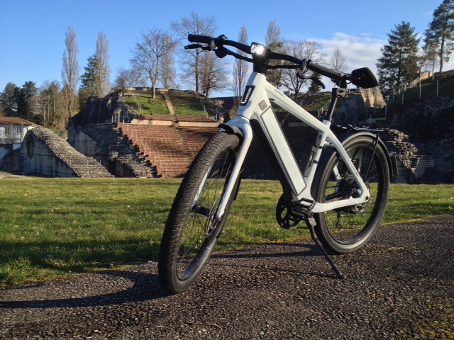

Bin zurück von einer kleinen Spritztour nach Augusta Raurica. Habe zu Hause den Bremssensor auf 0% gesetzt und bin los geradelt. Aber schon Mitte Basel hab ich den Sensor wieder auf 100% gestellt. Vorher war es ein Gefühl wie durch zähes Fett treten, also genau umgekehrt wie bei einigen Anderen. Eigentlich auch nicht im Sinne des Erfinders. Bin gespannt ob jemand die Anleitung einstellen, oder sagen kann was zu machen ist.
