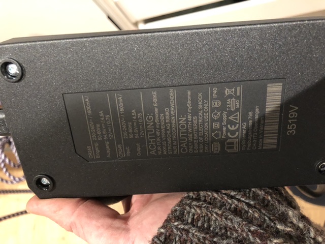

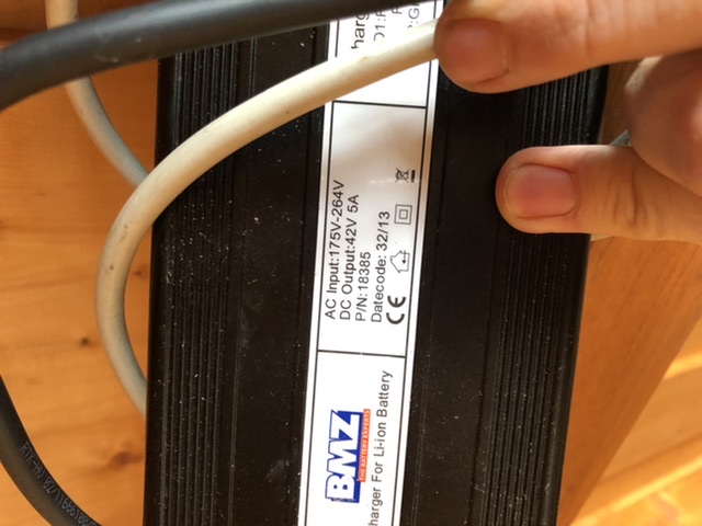

Von welchem Stromer ST1 ist hier die Rede?
Beim ST1 muss das Ladegerät ein 40-42V 4A sein, wenn mehr gehen deine Zelle flöten, beim neuen Akku sollte die Spannung bei 53 - 55V sein auch bei 4A.
Der neue Stromer hat den Rosenberger Stecker und das Ladegerät kommuniziert zudem mit dem BMS via EnergyBus, beim alten gibt es keinen Bus und der Akku wird direkt eingespiesen.
Ich empfehle dir in Allgemeinen den Originalen resp. den richtigen Ladegerät zu benutzen.
