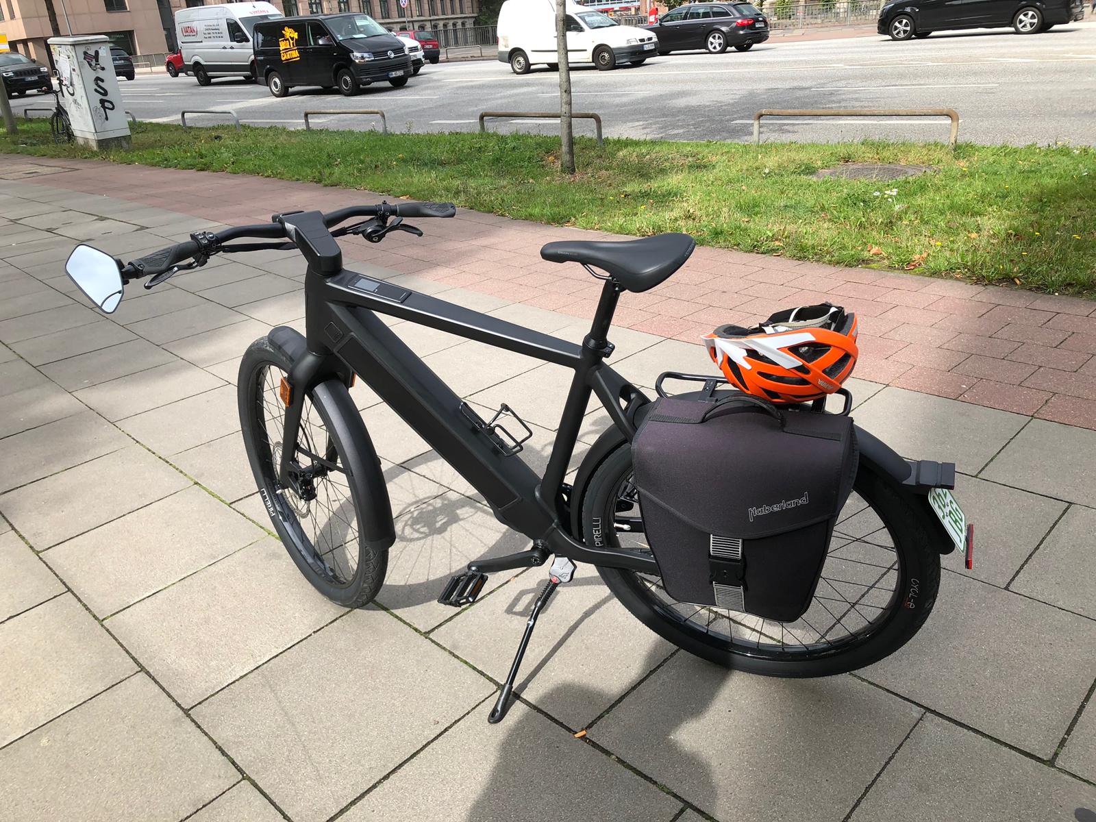

Ich nutze diesen sehr gerne für alle Fahrräder.
