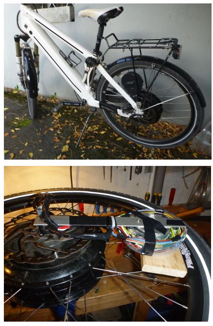

Ich habe diesen Sommer trotz zusätzlicher Kühlrippe am Motor (vgl. Beitrag "überhitzen am Berg") mehrere "Heat"-Meldungen erleiden müssen am älteren 2-Pol-Stromer (nicht mit dem neueren 3-Pol-Stromer).
Nun habe ich mich für eine Radikal-Lösung entschieden und den Controller aus dem Motor entfernt und an einem Stangenprofil ausserhalb montiert. (vgl Bilder)
Wenn das Rad vom Rahmen demontiert wird, kommt der Controller mit.
Alle Kabel zwischen Motor und Controller (3x3 Hall-sensor-kabel, 3 Spulen-Versorgungskabel) sind fix verlötet ohne Stecker. (Wenn einmal die Bremsscheibe ersetzt werden muss, sind die 12 Kabel durchzutrennen und danach wieder zu verlöten)
Die Kabel zwischen Controller und Rahmen bleiben die (etwas verlängerten) Standard-Kabel bzw Stecker : 2-Pol Hochstrom-Stecker, 2 Signalkabel mit Stecker.
Der Controller befindet sich momentan in einer Kunststoff-Kapsel, optimaler wäre eine Blechdose, nur habe ich noch nicht eine passende gefunden.
Die erste Testfahrt auf den Hausberg mit 700 Höhenmeter im Eilzugstempo war ein voller Erfolg: keine Heat-Meldung im Gegensatz zu früher, wo teils schon ab 500 hm die Warnung kam. Das Motorgehäuse wurde warm aber nicht mehr heiss (wie früher), die Temperatur des Controller lässt sich nun auch erfühlen : von warm bis wärmer, kühlt nun dank Luft-Zwangskühlung schnell und effektiv ab.

Danke für die Blumen..
ich hatte die kleine Hoffnung, dass der Controller unten ins Akkufach geht, die Alternativlösung aber auch schon im Kopf.
Das Experiment mit Fremd-Controller war mir als Nicht-Vollprofi zu riskant: wie verhält sich ein Fremd-Produkt mit Original - Motor/Akku/Display , Recuperation... ? Und alles auf Fremdprodukte umzustellen machte für mich keinen Sinn.
Die Lösung hier ist auch fast gratis (Lagerabzieher 300mm für ca 45.- bei ebay, etwas Kabel...) , ich war sehr erleichtert als beim ersten Aufstarten alles funktionierte. Viel gelernt weil das erste mal gemacht : Aus - und Einspeichen, Rad zentrieren..
Ich muss noch weiter testen aber ich habe den Eindruck, der Stromer fährt sich viel feiner-agiler, kein scheppern/vibrieren/Geräusche mehr bei gewissen Lasten/Geschwindigkeiten am Berg, habe aber keine Erklärung dafür.
Erstaunlich für mich ist, wie der Controller einheizt, wie viel Hitze-Wärme der produziert. Kein Wunder kommt es da zum Hitzestau im Motor.
Mein Winterprojekt ist nun unseren zweiten ST1-Stromer (3-pol) so umzubauen, und dann freue ich mich auf höhere Bergtouren ohne "Heat" nächstes Jahr..
