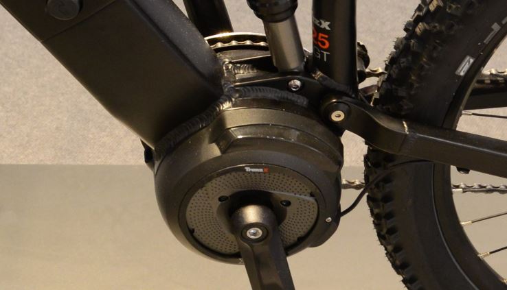

@ Stocki: Eine Tretmühle ist ein beliebiges E-Bike mit Mittelmotor (aufgrund der meist sehr begrenzten Leistung / Endgeschwindigkeit werden diese S-Peds hier im Forum oft als Tretmühlen bezeichnet). Diese Bikes haben am Berg durchaus ihre Berechtigung - da der Motor "vor" der Gangschaltung sitzt, hat dieser in den leichten Gängen resp. bei niedriger Geschwindigkeit immer noch die optimale Drehzahl. Somit steht dir am Berg ein bessers Drehmoment zur Verfügung und der Motor wird bei Bergfahrten auch weniger warm.
Aber auf der Geraden resp. bei leichten Anstiegen bist du mit dem Nabenmotor viel besser bedient. Generell wirst du keine Tretmühle finden, welche mit deinem ST3 nur annähernd mithalten kann.
Was die Kettenlinie betrifft, kannst du beruhigt sein. Diese ist mit Absicht so gehalten, dass die Kette in den kleinsten Ritzeln so gerade wie möglich läuft. Somit ist der Verschleiss auf den am meisten genutzten Ritzeln am geringsten.
(07.10.2019, 08:00)Gustel Gaas schrieb: @ Stocki: Eine Tretmühle ist ein beliebiges E-Bike mit Mittelmotor (aufgrund der meist sehr begrenzten Leistung / Endgeschwindigkeit werden diese S-Peds hier im Forum oft als Tretmühlen bezeichnet).
Vor Jahren an der Eurobike: Ein Velo mit Tretlagermotor wurde vorgestellt. Spontan viel - wegen der Bauform - der Vergleich zur Caféemühle. Nun haben alle Tretlagermotoren ein inneliegendes Getriebe mit Kunststoffzahnrädern, welches für den typischen Zahnarzt-Sound sorgt und - würde soweit wie mit einem Stromer gefahren - zermahlen wird.
