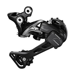

habe ein kleines Maleur mit meinem Stromer. Eigene Schuld übrigens :-( Es ist mir umgekippt und so blöde gefallen, dass die Schaltgruppe hinten schief steht. Habe mal weiter versucht das Ganze einzuregeln und dabei bemerkt, dass dort auf der Innenseite ein Stück Metal rausgebrochen ist. Muss die Schaltgruppe wohl tauschen ... aber welche ist das genau? Shimano Deore XT M-8000 Schaltgruppe - ist schon klar, aber die Lange oder Mittellange Version?

Du musst ein Schaltwerk mit einer passenden Schaltkapazität wählen: Bei z.B. einer 1x11 Schaltung mit einer 11-42 Kassette muss die Schaltkapazität 31 Zähne sein (grösstes Ritzel - kleinstes Ritzel). Wenn du vorne mehr als ein Kettenblatt haben solltest, dann muss die Zahndifferenz der Kettenblätter noch zu derjenigen der Kassette dazugezählt werden. Die Schaltkapazität des Schaltwerkes muss gleich gross oder grösser sein. Wahrscheinlich reicht schon ein ‚kurzes’ Schaltwerk aus, das musst du aber nachrechnen.
(Quelle: https://bike.shimano.com/de-DE/product/c...m8000.html )
Die Schaltarme sind deutlich unterschiedlich. Man sollte also sehen, was dran ist.
Ich würde aber mal frech blind auf den mittellangen Arm tippen, denn der lange macht bei nur einem vorderen Zahnkranz keinen Sinn.

Danke. Ist vorne nur ein Ritzel und sieht aus wie "mittellang" - war mir nur nicht sicher.
