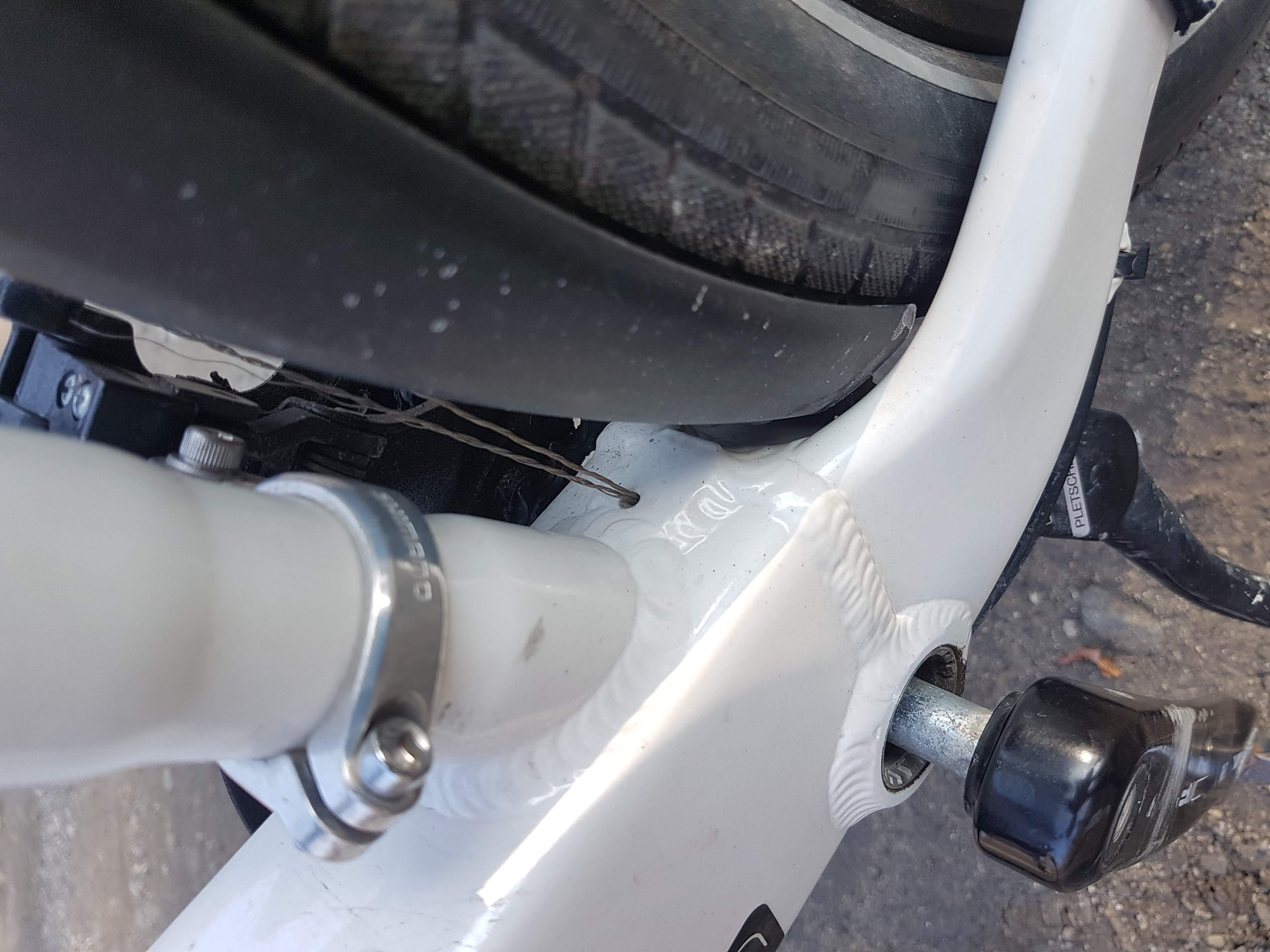

Nein die Stromer V1.0, V1.1, St1 haben da nix. Schraube beim Umwerfer öffnen, SLX Gangschaltung Deckel entfernen, Auf den kleinsten Gang wechseln, dann solltets runder Stahl Kopf sehen, danach ein bisschen den Stahlkabel stossen dann soll er bei SLX Shifter rauskommen. Neuer Kabel schön Fetten und wieder in den Shifter reinschieben durch die Schleuche schieben und unten schön mittig hoch schieben, dann wird er oben aus dem Loch kommen, wirst sehen braucht ein paar versuche, danach Umwerfer befestigen, abschneiden und Kappe drauf machen.
perfekt, danke für die Antwort. Ich brauche demfall einfach nur eine Seele, und nicht die Hülle / Führung selber neu verlegen? Dass wär ja ratzfatz gemacht :-)
