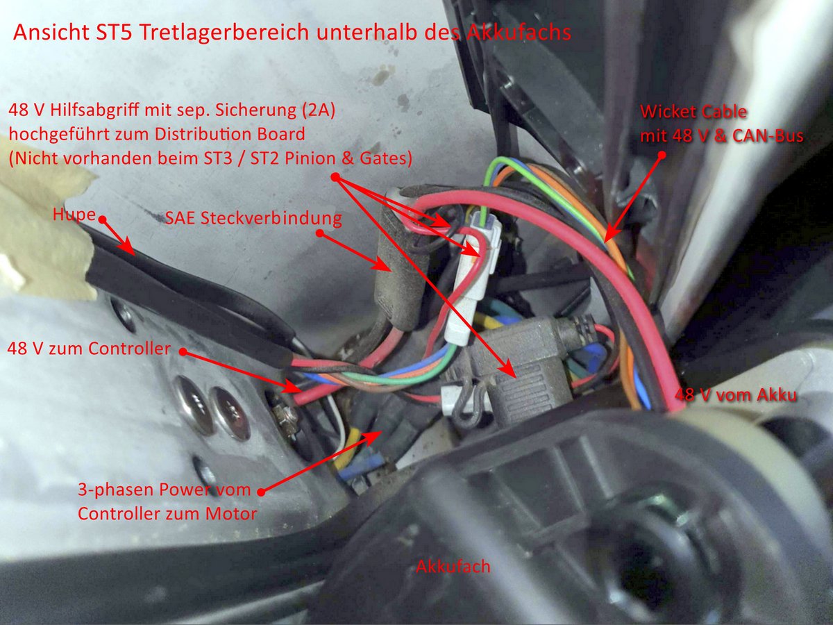

(09.02.2024, 00:34)S-Fahrer schrieb:  Dem ST2 Pinion fehlt leider der dünne Abzweig, da dies ein anderes Wicket hat, als das ST3 Pinion. Gehen müsste es trotzdem.
Entweder einen Y-Abzweiger (z.B. ST5 = SAE) verwenden oder am 48 V Hauptkabel (Akku) direkt abzapfen, ist allerdings nicht ganz so smart.
