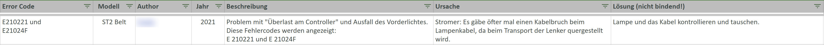

Ich bekomme seit gestern die o. e. Fehlermeldungen in meinem vor einigen Monaten gekauften ST2 beltdrive. Dabei geht der Scheinwerfer aus. auch das Rück- und Bremslicht gehen nicht mehr. Das Fahrrad selbst läuft völlig einwandfrei. Durch Herausnahme der Batterie normalisiert sich zunächst alles, bis nach 10 bis 30 Minuten Fahrt die Fehlermeldung im Display wieder erscheint. Es wird beim Antippen der Fehlercodes die Empfehlung gegeben, die Kabelverbindungen zu prüfen. Die befinden sich aber alle im Rahmen. Wie komme ich da ran? Auch würde bei einem Kabeldefekt oder einer Verbindungsunterbrechung keine vorübergehende Normalisierung zu verstehen sein. Am ehesten hat das wohl etwas mit der Programmierung oder dem Controller zu tun. Hat da jemand im Forum spezielle Kenntnisse oder Erfahrungen?

Kurzschluss, Überlast am Controller: Hupe/Rücklicht/Scheinwerfer vermutlich durch ein gequetschtes Kabel beim Einbau. Stromer schreibt auch dazu: "Da beim Transport der Lenker quergestellt wird gäbe ab und wann einen Kabelbruch beim Lampenkabel".
Wenn du Garantie hast ist das Händlersache. Den Stromer selber zu "öffnen" und die Schadstelle zu suchen ist nicht ohne. Würde mir da nicht die Finger verbrennen, es sein den du bist ein mechanisch/elektrisch affiner DIY.
