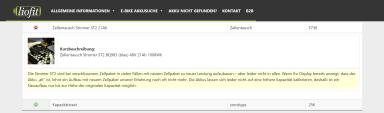

Ich hatte damals auch bei LIOFIT angefragt. Die Antwort war:
"wir würden versuchen die Elektronik zu reparieren. Die ST2 sind immer etwas schwierig"
Das war mir zu unsicher und habe dann meinen Stromer ST2 wieder verkauft, auch aufgrund der schlechten Firmenpolitik von Stromer...
