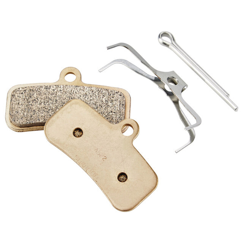

Hallo seit 2018 habe ich ein Stromer ST1X und seit einem Jahr habe ich vorne und hinten diese Stromer HD942 Tektro Bremsen verbaut und mit welchen anderen Bremsbelägen sind diese noch kompatibel?
Gruss

Gut jetzt bin ich nicht unbedingt weiter und welche passen genau dort in diese Bremsen?

Die Silhouette der Ersatzbeläge müssen mit der der originalen übereinstimmen. Zum Beispiel Shimano Typ B bei der HD942.

Ich benutze Shimano Bremsbeläge, ohne Probleme (Shimano B01s)
Kostet ca. 7 Euro pro Paar und hält für ca. 6000 km.

Ich habe ebenfalls sehr gute Erfahrungen mit den Shimano Belägen. Das Quietschen ist wesentlich schwächer als mit den Original und die Bremsleistung ist gleichwertig. Habe jetzt etwa 3000Km ohne Problem abgespult.

Für vorne passen die Beläge der Shimano Saint, ZEE oder XT. Die Auswahl ist somit sehr groß. Wenn die original Beläge runter sind, oder mich durch zu viel Geräusche stören, dann kommen bei mir organische Beläge drauf. Diese sind in der Regal etwas bissiger und leiser. Dafür haben sie allerdings einen höheren Verschleiß.
