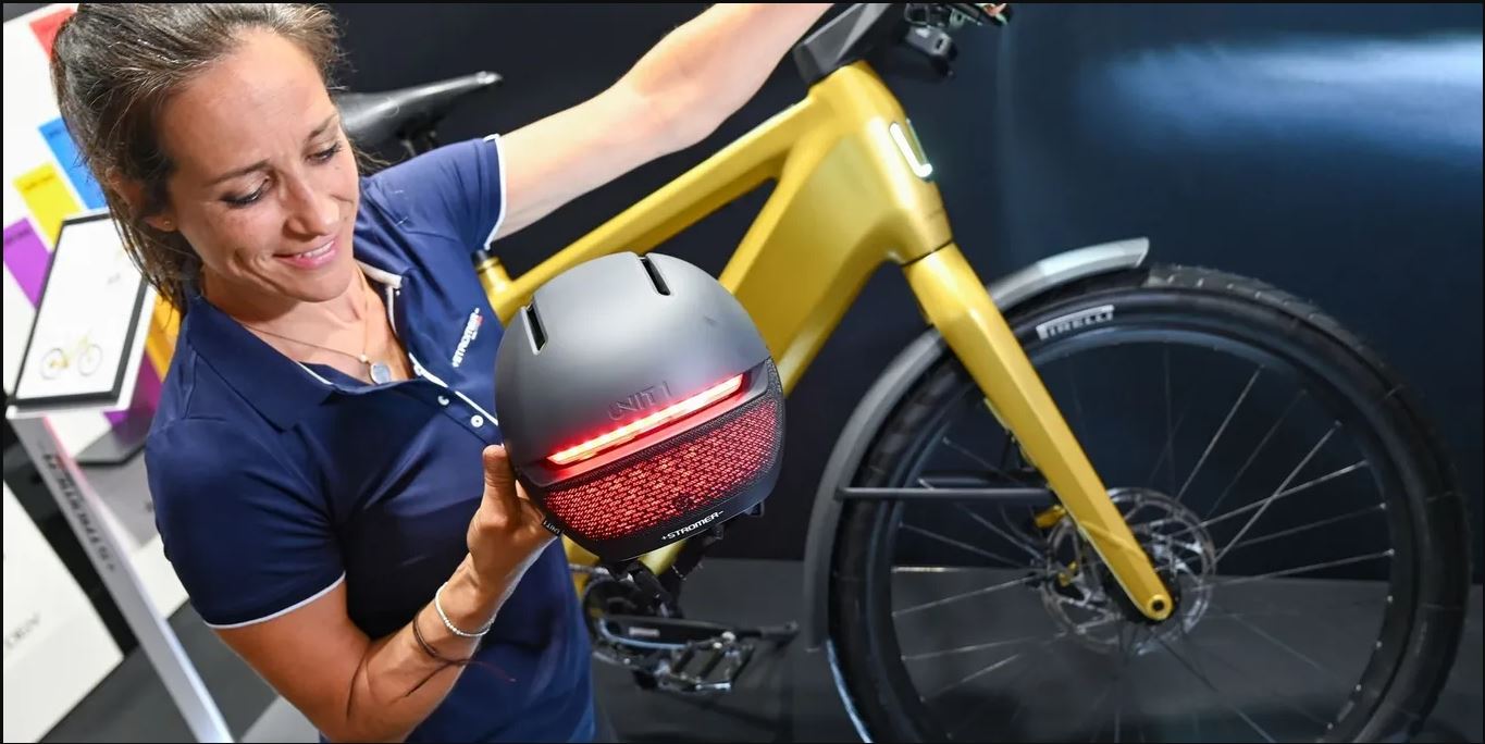

Nicht im Video vorgestellt wurde die Crash-Erkennung.
Stromer hat den Smart Helm von unit1 in sein System integriert. Der Helm in Snowboardhelm-Bauweise nimmt das Bremssignal auf und leuchtet dann entsprechend. Ansonsten hat er Front- und Rücklicht. Die Crash-Erkennung sitzt im Helm, das Signal wird von einer App aus dem Faro-Baukasten aufgenommen und das Telefon sendet die Nachricht. Mit 300.-- ist auch das Stromer Logo drauf.
Die Smart Helme von unit1 können auch "Blinker", da könnte noch was kommen...
