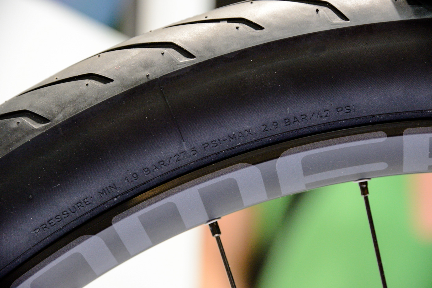

Am ST5, wo die 2.2 Bar Reisewert nur wenig von den 1.9 Bar Minimalwert weg sind, eventuell sinnreich. Einerseits, weil der Druckverlust von Auge nicht erkennbar ist, andererseits hatten wir hier etliche Berichte von beschädigten Karkassen (Risse in den Flanken) beim Pirelli.

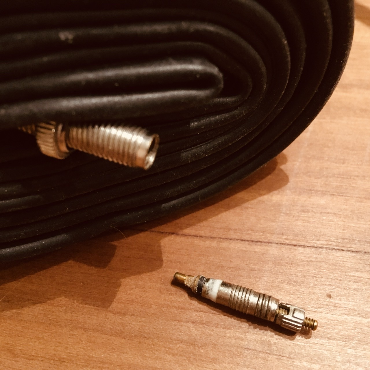

Gibt es eigentlich ein Werkzeug um das Presta Ventil lösen zu können wenn man nicht eine Zange nutzen möchte
Meine Google-Suche offenbart, dass es tatsächlich ein Werkzeug dafür gibt.
Geht bei beiden Ventilarten. Manchmal ist das Werkzeug sogar in der schwarzen Ventilkappe integriert, oder man macht es ohne Zange schonend mit der roten Hilfe.
diese Rote hilfe auf deinem Bild wie nennt sich dieses Tool genau
#15
(16.01.2022, 21:49)raser6 schrieb: diese Rote hilfe auf deinem Bild wie nennt sich dieses Tool genau
Ventilkernentferner oder Ventilschlüssel

Die Vorteile von 2.2 Bar sind:
  • gute Dämpfung von Fahrbahnunebenheiten, schont die Handgelenke
  • gross Aufstandfläche, gibt kurzen Bremsweg und hohen Grip, also mehr Kurvengeschwindigkeit
Dem stehen die Nachteile des grossen Rollwiderstands und den kurzen Betreuungsintervallen entgegen. Dies wären dann gleichsam die Vorteile von 3.0 Bar, wobei auf dem Pneu max = 2.9 Bar steht.
Durch gleichzeitigen Pneu- und Schlauchwechsel liesse sich auch zu Autoventilen umrüsten. Der Boxenstopp an der (Druckluft-) Tankstelle verkürzt sich dann doch sehr.

Ich habe mit diversen Drücke im von Pirelli vorgegebenen Druckbereich von 2-3bar experimentiert. Schlussendlich bin ich bei den empfohlenen 2.2bar vorne und hinten 2.5 bar (meinem Gewicht geschuldet) gelandet. Das ist ein guter Kompromiss zwischen Grip, Komfort und Verschleiss. 3 bar gehen, ohne Frage, ist mir aber eindeutig zu hart und die federnde Wirkung geht mehrheitlich verloren. Den Druck prüfe ich so alle paar Wochen, bei den Original-Autoventilen ja eine Kleinigkeit.

Der guten Ordnung halber reiche ich noch die technische Dokumentation in Form eines Produktbildes nach:
