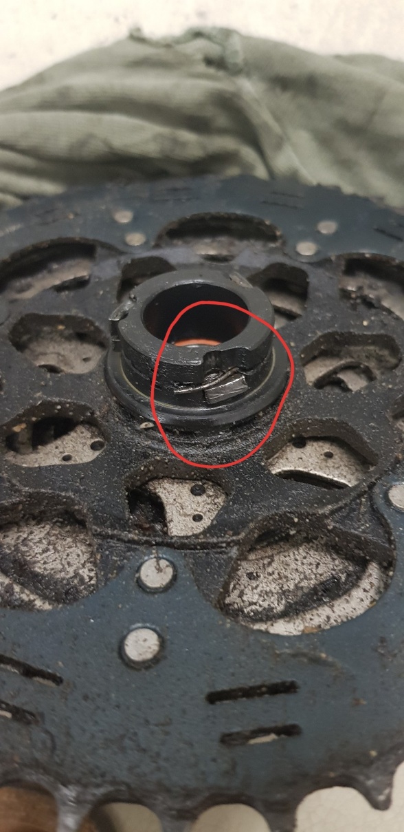

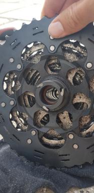

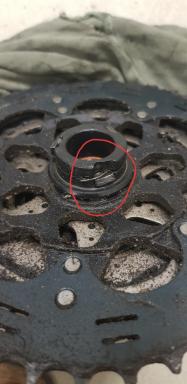

Ja, die Sperrklinke ist beschädigt und muss erneuert werden. Hoffentlich ist der Motor nicht beschädigt worden. Die Sperrklinken selbst sind ein Euroartikel. Wichtig ist die richtigen zu finden. Habe eben das selbe Problem gehabt. Der Einbau des Hinterrades geht mit dem Video als Anleitung super.
Am Ende habe ich mir einen neuen Freilauf bestellt und die Sperrklinken davon eingesetzt. Seitdem alles wieder top und habe einen Freilauf in der Hinterhand...
Kann dir gerne noch den bestellten Artikel nennen, wenn duz bedarf hast.
Grüße
Thomas Möller
Beiträge: 1'535
Themen: 15
452 in 335 posts
Likes Given: 49
Definitiv defekt, die Klinke ist mittig gerillt für die Aufnahme der Feder. Da fehlt der obere Teil und die Feder hat es auch erwischt.
Man braucht keine Speiche zum Einbau. Es geht auch mit einen Stück starkem Karton den man zwischen Kassette und Motor einschiebt. Sobald die Kassette bei leichtem drehen auf den Karton ,fällt‘ sind die Sperrklinken in der Motornabenverzahnung am richtigen Ort. Karton rausziehen und darauf achten, dass die Kassette mit Freilauf beim Einbau des Rades nicht wieder aus der Verzahnung rutscht.
Das ST5 hat einen Freilauf von Formula. Klinken und Feder gibt es auch als Maintenance-Kit.
@Thomas: Poste doch hier deine Bezugsquelle, ist sicher für andere mit dem selben Schadensbild hier im Forum von Nutzen.

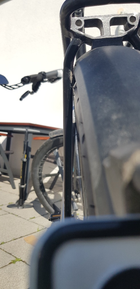

Das klingt für mich nach einem schlecht zentrierten Reifen. Man kann die Felge rüberzentrieren indem man die linken Speichen alle (z.B 3/4 Umdrehung ) löst und danach die Rechten Speichen alle um den gleichen Wert anzieht.
Als faustformel für 26“ Räder gilt, links 1 Umdrehung lösen und rechts eine Umdrehung spannen lässt die Felge etwa 8-10 mm nach rechts wandern
Ist also ne Aufgabe für einen Fachmann, den hinterreifen im Rahmen zu zentrieren.
Hab ich letztens an nen St2 probiert wo der Reifen an der linken Strebe geschliffen hat. Hat mit Erfolg geklappt
