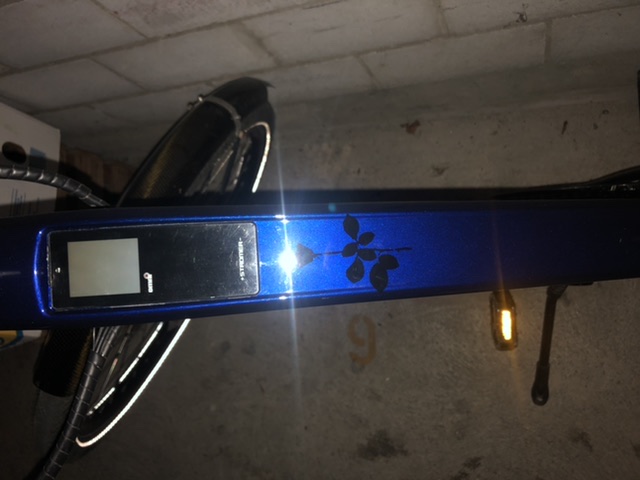

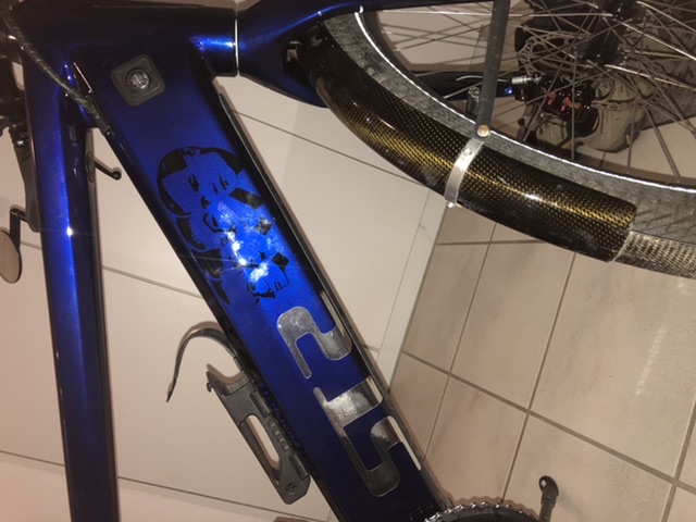

Hallo
So nach 26000km 5,5 jahren hab ich das Teil umlackiert .Blau lasur auf schwarz mit silber mit LP Cover von meinen jugenhelden.Die Rostschrauben werden ersetzt Tongue
Schaut super aus, noch besser wäre aber ein Bild wo man das Rad komplett sieht Wink was hast denn da für Schutzbleche ? Sieht das nur so aus oder sind die zu schmal ?
Gruß André
