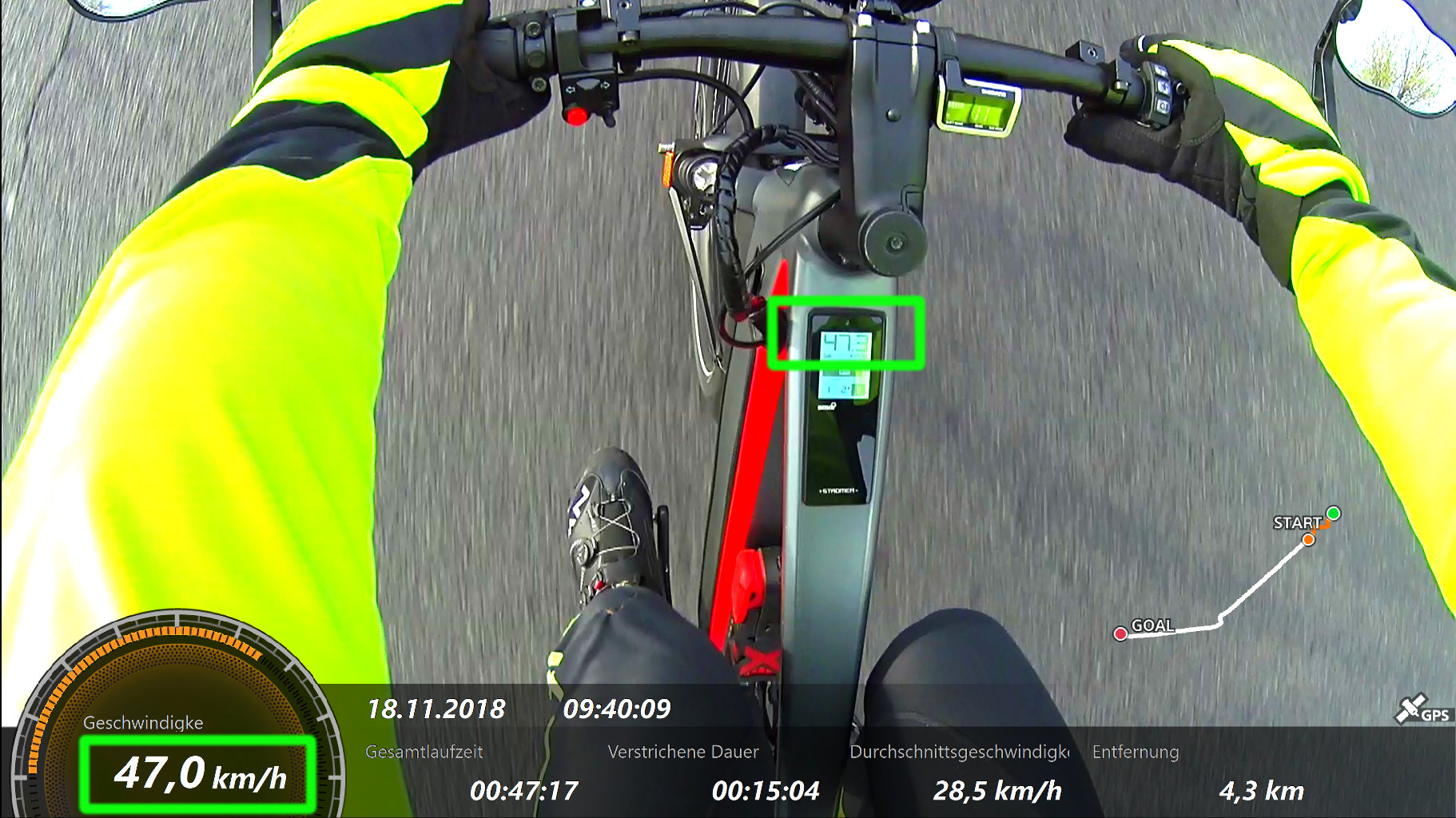

Bin heute mal eine lange Gerade mit dauerhaft Höchsttempo gefahren (so schnell, wie es bei Minus drei Grad eben noch geht) und zumindest der Sony-Cam nach egalisieren die Reifen den Tachovorlauf fast vollständig:
