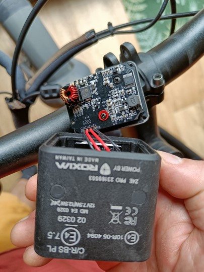

Habe seit letzter Woche einen Stromer ST3 Pinion. Absolut geiles Teil.

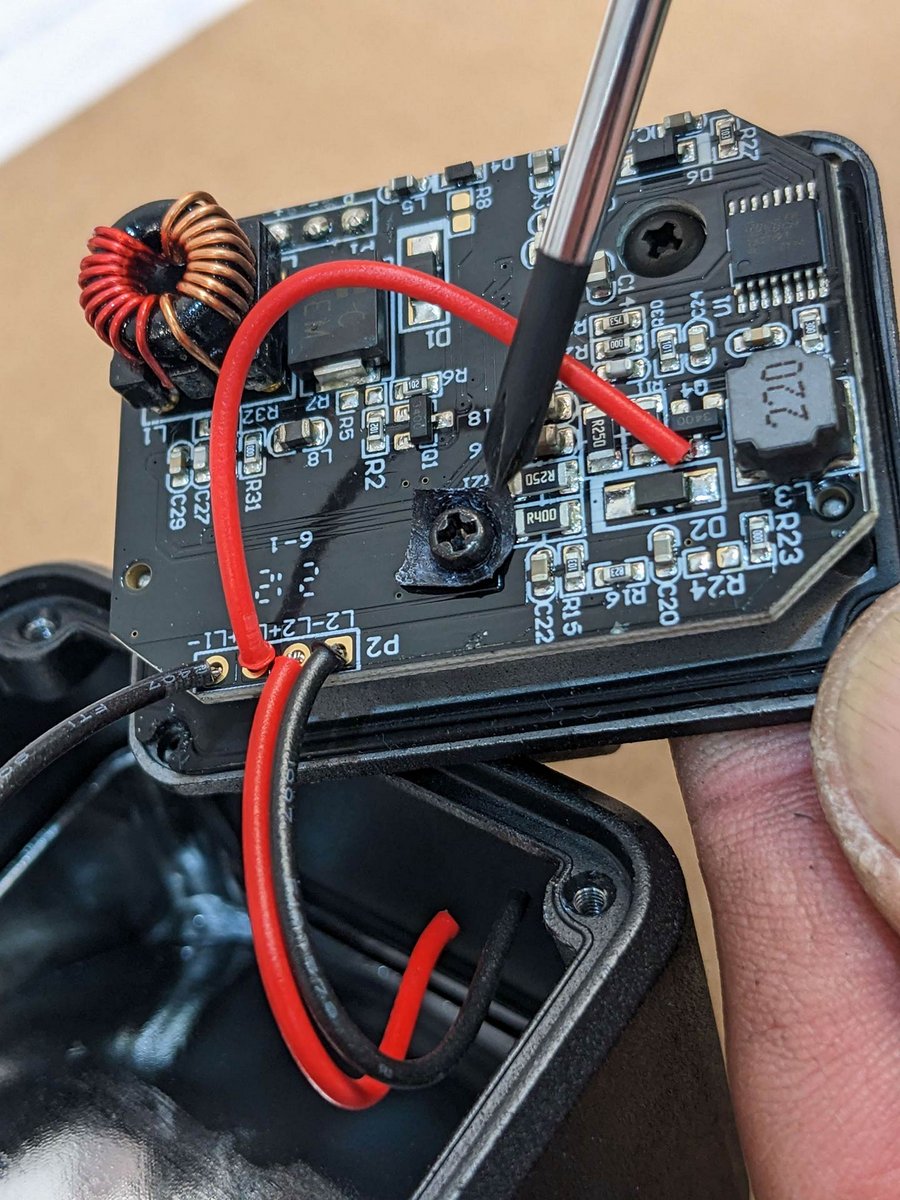

Bereits am ersten Tag ist mir jedoch aufgefallen, dass das Licht beim Bremsen oder Pedalieren unterschiedlich stark leuchtet. Wurde dann hier auf dem Forum fündig.
Danke für den Hinweis mit dem Isotape. Habe es auch so gemacht und das Flackern ist weg!
Aber dass kann doch nicht sein, dass das Problem bekannt und so einfach zu beheben ist und noch keine Massnahmen seitens Stromer getroffen wurden…

Das kann @chrischel so erwarten, bestreite ich nicht.
Stromer hat ja nach bekannt werden des Problems die Händler informiert, nur hat dieser im spezifischen Fall wohl nicht reagiert und das Bike ging mit defekter Roxim über die Theke.
Die weltweite Praxis zeigt leider, dass defekte Bauteile immer wieder in den Verkaufskreislauf gelangen. Man sehe sich dazu nur die Automobilindustrie an, wo es immer wieder wegen teils sicherheitsrelevanter Mängel (z.B. Airbags die ohne Crash auslösen, marode Bremsschläuche…) riesige Rückrufaktionen gab.
Stromer machte dies im übrigen auch schon, als es z.B. bei einer Charge Vordergabeln ein Qualitätsproblem gab und ein Bruch nicht auszuschliessen war. Da gab es sogar mobile Teams, die Gabeln bei betroffenen Kunden vor Ort austauschten.
Noch ein Beispiel aus eigener Erfahrung: Mein Honda hatte ein Softwareproblem beim Infotainment System und aus dem Nichts wurde der Bildschirm schwarz. Honda wusste das, hätte es sogar über OTA beheben können. Man begnügte sich damit das Problem in einem Servicebulletin zu verpacken. Mein Händler hatte das zwar erhalten, das Auto wurde aber trotzdem mit dem Fehler ausgeliefert. Als ich das Problem der Garage meldete wussten die von nichts. Noch nie gehört, hiess es. Ich musste dem Servicetechniker den entsprechenden Hinweis geben, den ich u.a. aus einem Honda-Forum erhielt ;-)
