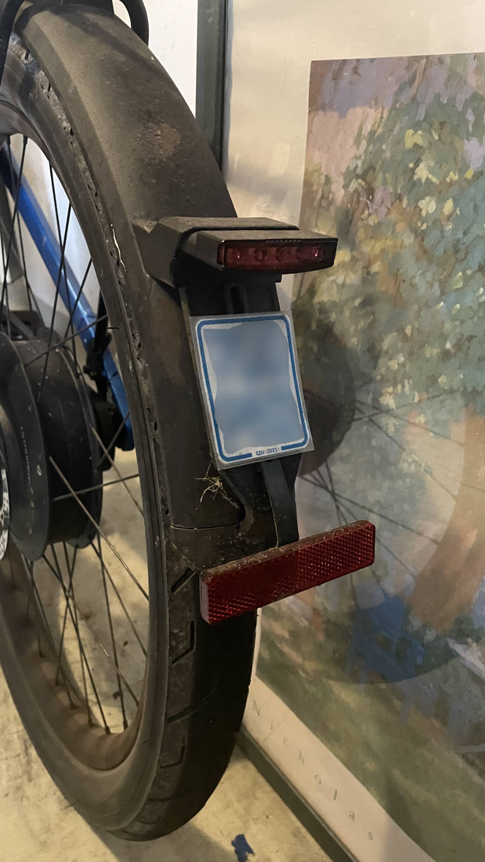

habe bei mir das Nummernschild mit Klettband befestigt.
Jeweils auf Halter und Nummernschild geklebt.
https://www.stromerforum.ch/attachment.php?aid=1087
