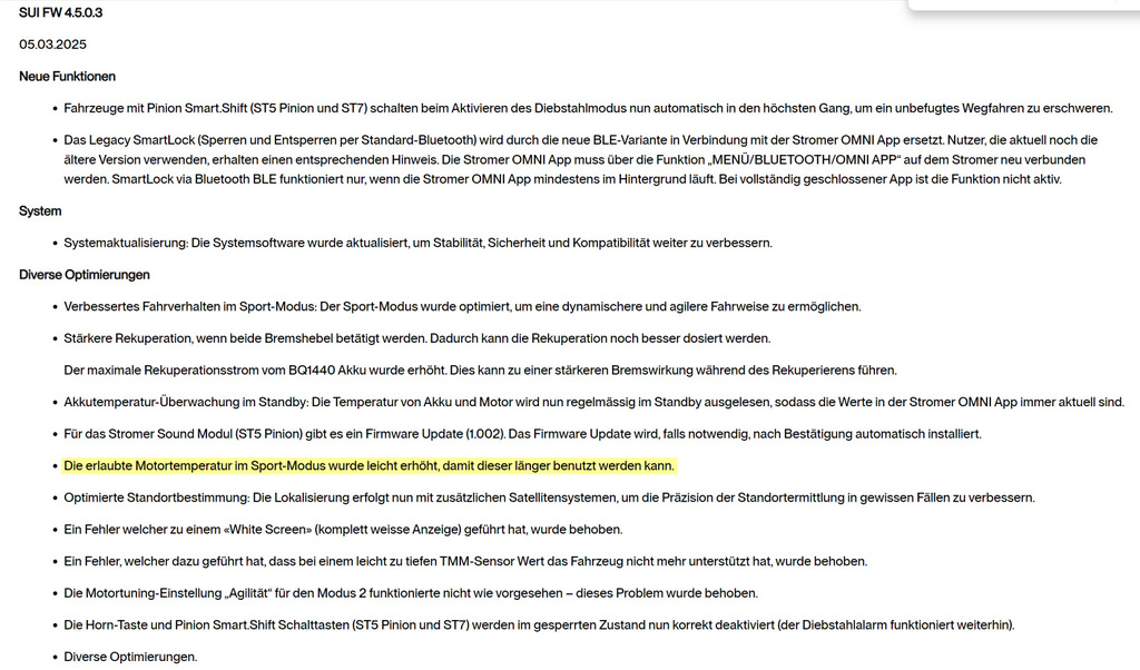

(20.05.2025, 14:55)Tomuster schrieb: Was nicht so gut ist: Stufe S geht im Sommer nur kurz. Warum haben sie die wohl gemacht.
Aus Übervorsicht.
Das Werk hatte die Absicht, den zulässigen Temperaturbereich etwas noch oben zu erweitern. Ist vermutlich Teil des aktuellen Updates.
... Ist vermutlich Teil des aktuellen Updates.
Ist Teil des aktuellen Udates FW SUI 4.5.0.3 (sofern du es bereits herunterladen konntest, ist ja ein aktuelles Problem...)
Beim Wechsel vom ST5 auf das ST7 war die geringere Temperaturtoleranz m.E. der einzige Nachteil.
Mein Eindruck nach dem FW-Update 4.5.0.3: Problem gelöst, ich habe das runterschalten von Stufe S in Stufe 3 seitdem nicht mehr gesehen.

Ja - richtig. Jetzt funktioniert auch Stufe S gut. Ich habe keine Beanstandungen mehr. Ich fahre seit Jahren ohne Probleme.
