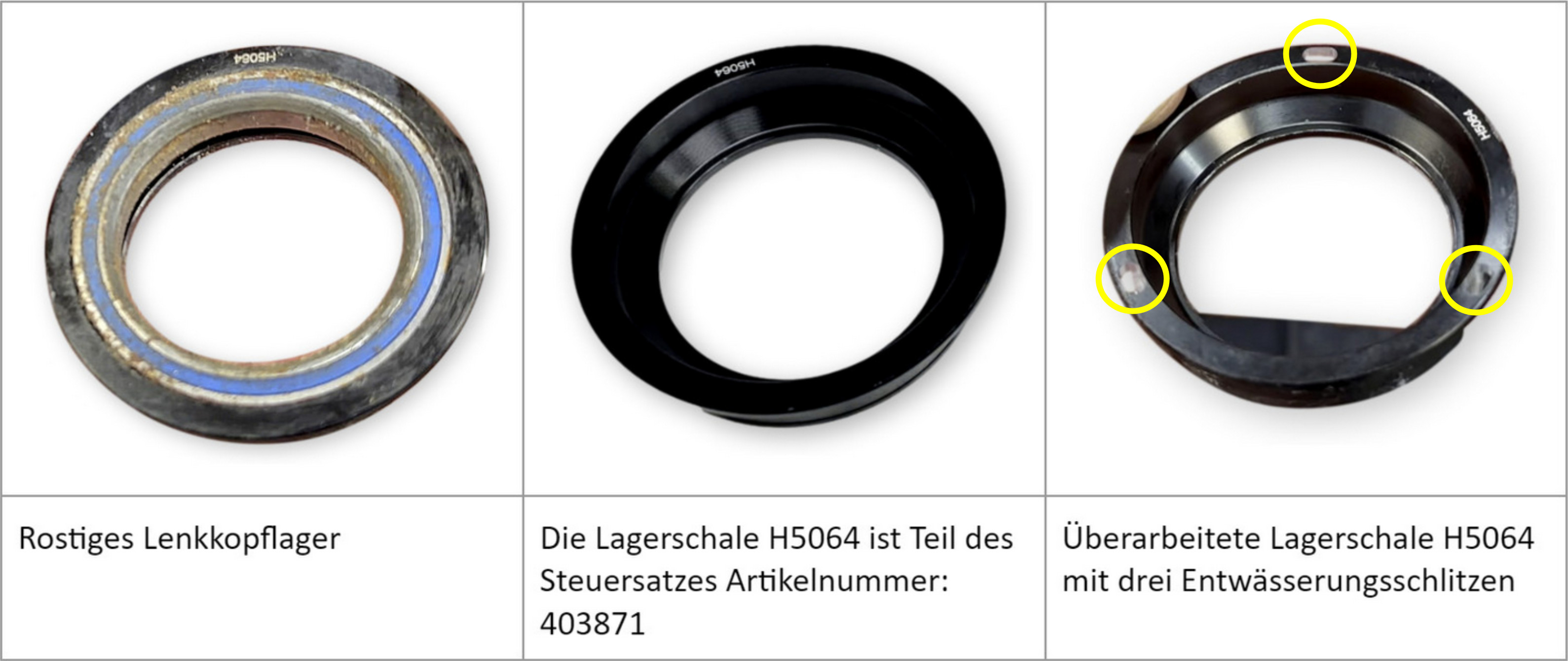

(28.04.2024, 10:20)MattGrott schrieb: -Konus Lenkkopflager rostet
Teilweise wurde der Wasserablauf der unteren Lagerschale vervessert. All dies ist so ab Mai 2024 in die laufende Produktion eingeflossen.
Sieht dann so aus:

  • Rostende Lenkkopflager > soll seit Mitte 2024 durch neu designte Lagerschalen mit Wasserabfluss gelöst sein

#24

Bin heute das neue Lenkerlager gefahren: Es ist eine enormer Unterschied! Nichts klappert oder wackelt. Auch diese seltsame Einrastung in die Geradeausstellung ist weg. Es lohnt sich es machen zu lassen.

(04.05.2024, 15:17)MattGrott schrieb:
(04.05.2024, 14:34)ST2-jsg schrieb:
(04.05.2024, 12:58)Scultetus schrieb: Mein Lenker knackt auch (knapp 3000km), das hatte er allerdings schon beim ersten Service. Danach habe ich eine Zeit lang nicht mehr festgestellt.
Wird das Lenkkopflager dann beim nächsten Service-Termin kostenlos ausgetauscht?
Die ST7 bis und mit Dezember 2023 hatten Lenkkopflager ohne Wasserabflussbohrungen eingebaut. Der Händler soll sich mal das TSB128 (Technical Service Bulletin) vom 05.04.2024 anschauen. Die Lager erhalten ein Upgrade und sollten in Garantie getauscht werden.
Gut zu wissen, dass es auch schon andere durch haben und es auch schon eine Lösung dafür gibt.
Vielen Dank für die Info Smile
