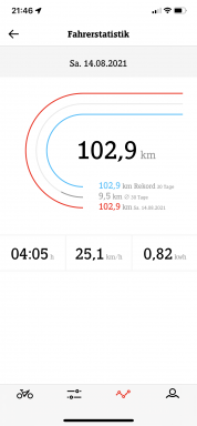

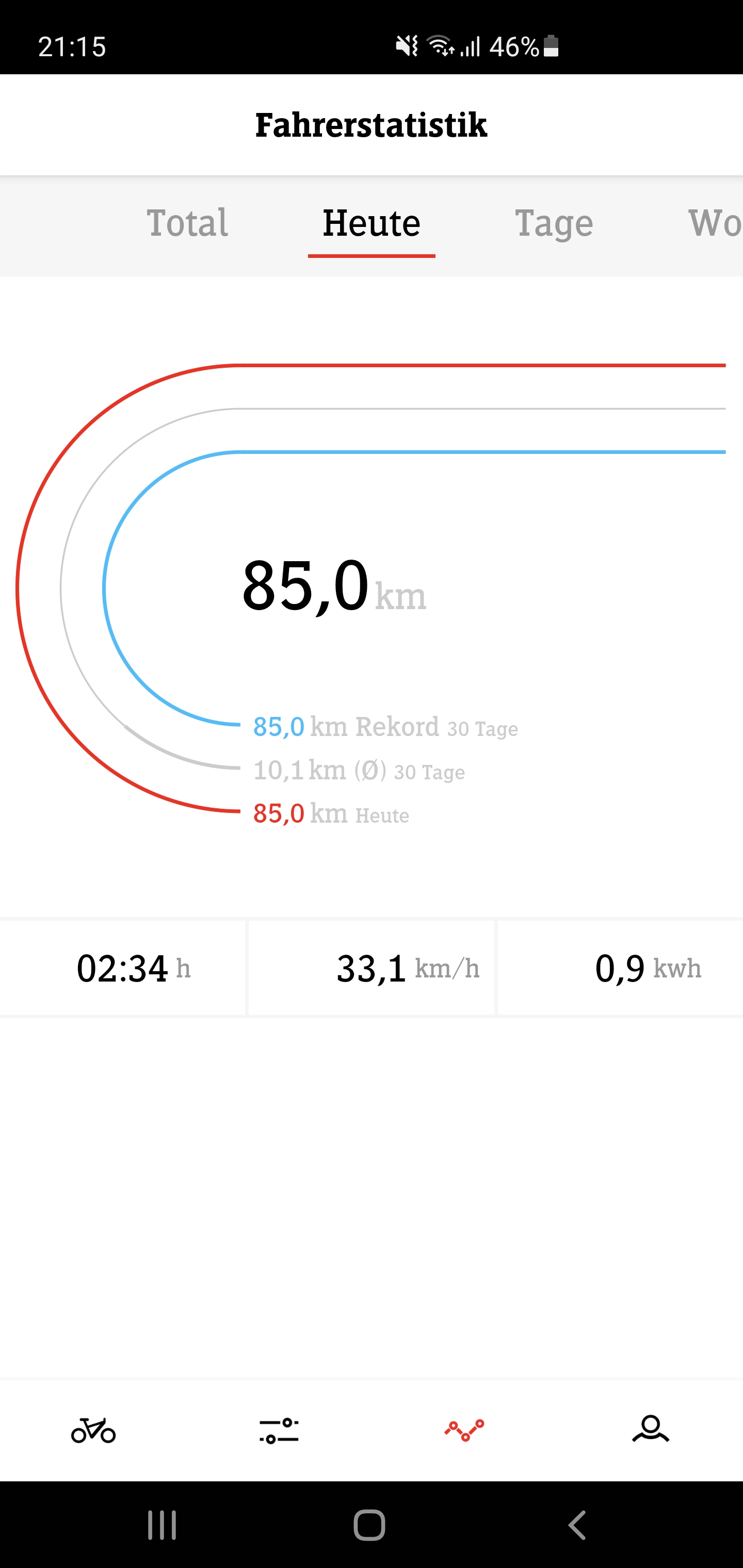

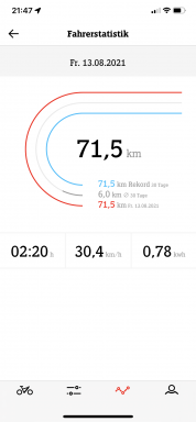

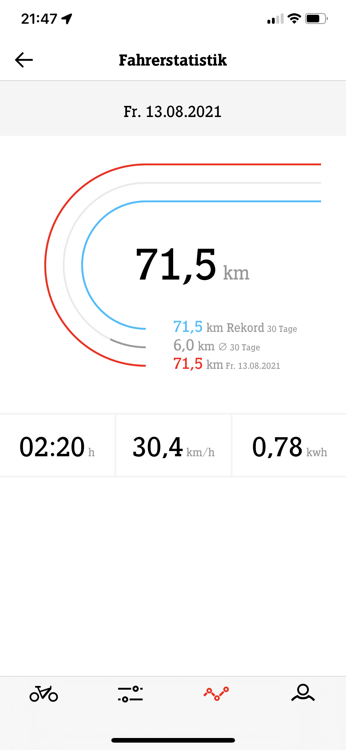

klar bin ich mir bewusst das Kälte etwas ausmacht. Wie gesagt bei mir war das Wetter die letzten Wochen Konstant nicht mehr oder weniger Wind als sonst auch. Die Bedingungen waren somit exakt die gleichen. Die Stufe 2 ist wie gesagt auf werkseitige Einstellungen wie es ausgeliefert wurde. Ich habe in dieser Richtung nichts verändert. Und was ich ja versuche zu sagen im August auch im September war das alles kein Problem. Sonst 75-80 km Stufe 2 jetzt Dauerhaft nur noch im wohlgemerkt Mischbetrieb max. 60 Km. Das hat auch nichts mit der Physik zu tun. Mein Gewicht und Gepäck ist alles gleichbleibend es hat sich null verändert außer das ich bei der Fahrt die Probleme mit Akku und Motor Temperatur zu kämpfen habe. und @ roesti ich bin bestimmt nicht der Typ der bei jedem Ampelstart  Pkw abhängen muss oder konstant 48 fährt ok.
Selbst mein Stromer Händler meinte das das etwas zu hoher Verbrauch ist und die Temperatur nicht so hoch sein dürfte . Er kann das Bike ja über das Stromer Portal auslesen und ihm wurden diese Daten unabhängig meiner App angezeigt
Wie gesagt man sieht hier auch deutlich das ich auf 102 km Mischbetrieb 0,82 kw/h gebraucht habe und immer noch bissel Rest hatte . Auf dem anderen Bild mit fast 72 km hatte ich auch noch etwas Rest und da war alles ok . Aber seit diesen Wochen schaffe ich das nicht mehr wohl gemerkt ist alles gleich wie sonst auch auch das Wetter ist bei mir hier sehr beständig und nun schaffe ich deutlich weniger . Warum soll man bei solch einem teuren bike den Sensor auf 50 oder 30 runter stellen müssen. Es hat vorher auch funktioniert . Klar fährt das Rad auch mit 30 Prozent aber dann geht der Stromer typische Spaß und die Beschleunigung auch flöten.
