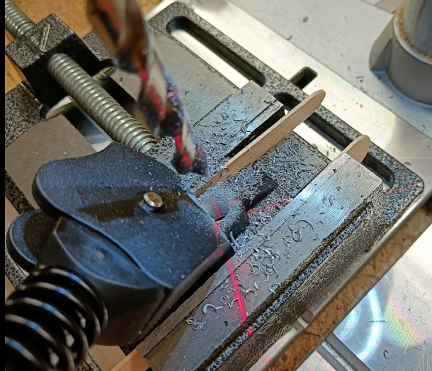

Der Ständer, den ich meine, stammt wohl von einem frühen 26"-ST2 (6V). Er passt fürs ST5 gut und ist verwendbar. Es handelt sich um einen automatisch rückklappenden Ständer (return spring), den Stromer aber irgendwann aus dem Programm strich. Gerne hätte ich gewusst, warum. Ob es dafür einen triftigen Grund gibt?

Aha... Ich werde den automatisch rückklappenden Ständer weiterführen, denn mein bisheriger Ständer war völlig verschlissen. Auf der Suche nach einem Ersatzständer konnte ich den automatischen Ständer ergattern für einen Bruchteil des (Wucher-) Preises, den Stromer sonst verlangt...
