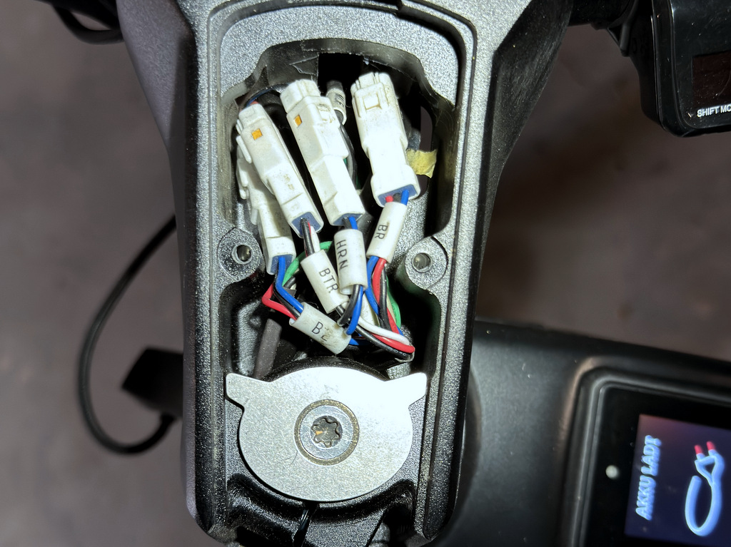

Die Kabel (BR) der beiden Bremshebel laufen durch den Vorbau. Sie sind jeweils mit einer JST-Steckverbindung zur Bikelelektrik verbunden.
Um ihn zu öffnen musst du die Abdeckung der Abdeckung, heisst die eingesetzte PVC Abdeckung in der Abdeckung entfernen. Sie ist nicht geschraubt sondern wiederentfernbar gekelbt. Darunter befiden sich die zwei Schrauben, welche die Abdeckung des Vorbaus an diesem befestigen.
